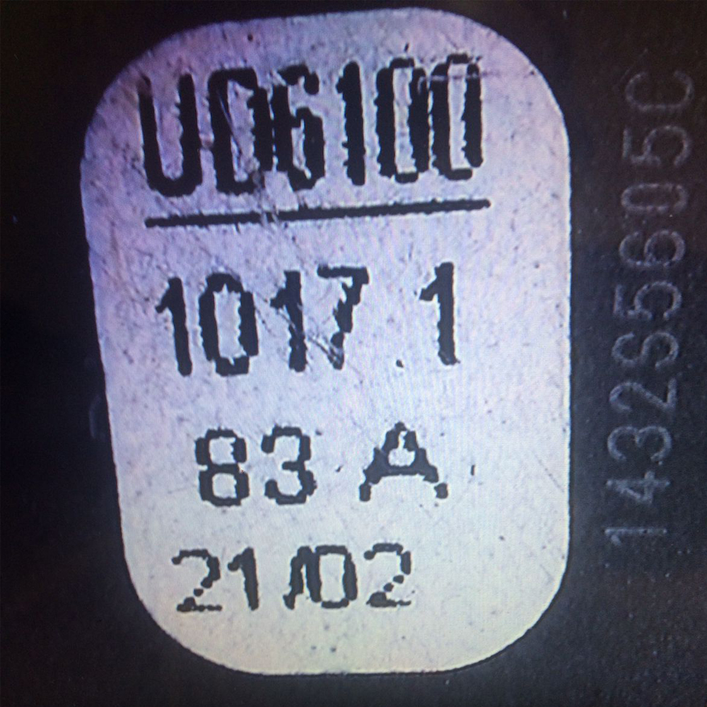

usus74
Сообщения: 5
Сообщение #12 От 19/09/2024 18:31 цитата

usus74
Сообщения: 5
Сообщение #14 От 20/09/2024 16:47 цитата
Евгений373 А Вы батенька ХаМлО, к тому же еще высокомерное. Чем хамить и писать всякую хрень, помог бы с прошивкой.

usus74
Сообщения: 5
Сообщение #17 От 21/09/2024 08:40 цитата
По поводу вопросов которые Вас интересуют.
С чего ты решил что дело в прошивке еммс и нужна версия 1017?
Во первых: не ты а Вы. Во вторых: Микросхема eMMC вышла из строя, область USER не читается выдает ошибку. По поводу версии прилагаю фото. Надеюсь не надо объяснять где наклеена эта наклейка.

Евгений373
Сообщения: 4133
Евгений373
Сообщение #18 От 21/09/2024 10:39 цитата
На заборе много чего пишут, а за забором... Версию нужно смотреть в сервисном меню, это как бы правило такое или, что надёжнее, в дампе оненанд, как выше советовали. Для работы с нечитаемыми микросхемами полезно снижать питающее напряжение скажем до трёх вольт и ниже, скорость чтения на минимум ставить.

usus74
Сообщения: 5
Сообщение #20 От 21/09/2024 15:26 цитата
Спасибо всем кто помог. Особая благодарность за "помощь" - "Евгений 373"... Прошивку скинули добрые люди... Прошил новую eMMC - телевизор ожил... Тема закрыта. Всем спасибо!
