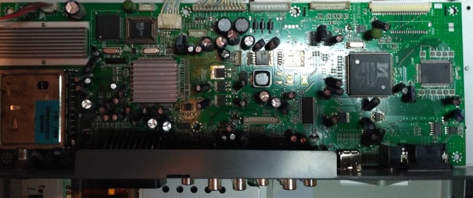

Ищу прошивку на TV Rolsen RL-26D50 без DVD
Flash - Amic A29040BL-70F наклейка сильно вытерта, но вроде DMT6-08-11
Main PLHM01-01 REV02
Cpu - VCT49X3R-F2-000
Tuner - TECH2949PG
Ic Pwm - L6562DTR, L6598DO13TR
TV грозовой, был выбит диод по +5В St-by. Отработал минуту и ушёл ДР. БП принудительно запускается, напруги в норме, вторичные напряжения на майне тоже. Обмена на Флешь нет, программатором вычитывается, пишется, в панели ТВ нет. Пробывал заливать то, что считалось в 39SF040, обмен идет, но не стартует. Та-же история и с прошивкой https://remont-aud.net/dump/lcd_pdp_tv/rolsen/rolsen_rolsen_rl_26d50d_shassi_main_board_ne_nashel/342-1-0-22604 ( вариант с DVD), обмен есть, но не стартует. Пока идут A29040B ищу рабочую с такого же аппарата.
  Rolsen.jpg  93.81 КБ  Скачано: 240 раз(а)

Тема закрыта, подбитый проц. Main под замену.
