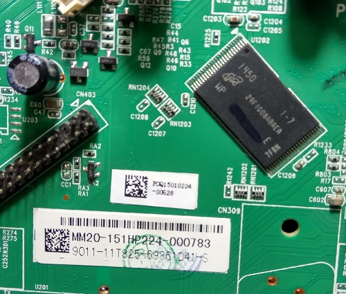

Ищу прошивку под USB, т.к. программатора нет.
Телевизор DEXP H32B7200T
проц MSD6308RTEC-SW
поменян майн.
На старый попало 220в на видео вход. Восстановить не реально.
Майн 4704-6308T8-A2233K01 MSD6308-T8E
маркировка на старом майне MM20-151HP224-000783 и NAND 29F1G08ABAEA
на новом MM20-151HP102-900565 и NAND 29F2G08ABAEA
матрица K320WD6
в новом майне в сервис меню показывает K32WD56_LH240
поменять в настройках не дает. Ну или я не знаю как.
Изображение перевернуто на 180.
нашел похожий bin, но там NAND S34ML01G200TF100 и проц не указан...
Тоже 1G, но не уверен на счет совместимости прошивки.
ну и bin в USB говорят не залезет.
Как считать прошивку на новом майне не знаю.

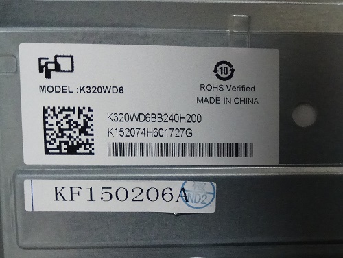

на всякий случай даю фотки наклеек мертвого майна и моей панели.
Маркировка на мертвом майне.
 Размер файла:  373.63 КБ
 Просмотрено:  251 раз(а)
Панель пациента.
 Размер файла:  331.03 КБ
 Просмотрено:  249 раз(а)

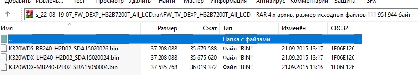

Твоя прошивка есть в архиве на соседнем сайте. Делов на 20 минут.

tivtom, https://remont-aud.net/dump/lcd_pdp_tv/dexp/dexp_h32b7200t_shassi_main_board_all_lsd/416-1-0-76996
tivtom
Сообщения: 13
Сообщение #8 От 20/12/2019 23:46 цитата
Valeriynew писал:
Там нет моей панели.
И там bin под программатор.
  dexp.jpg  71.19 КБ  Скачано: 305 раз(а)

Сообщение #9 От 02/01/2020 19:36 цитата
Я так понял, что прошивки через USB на эту модель ни у кого нет.
Пересадил на днях NAND с трупа. На удивление NAND оказался живой.
Все работает как надо.
После праздников отдам телек хозяину.
P.S. Если подскажите, как считать содержимое NAND для USB прошивки, я его размещу на сайте.
Может кому пригодится.
А так тема закрыта.
