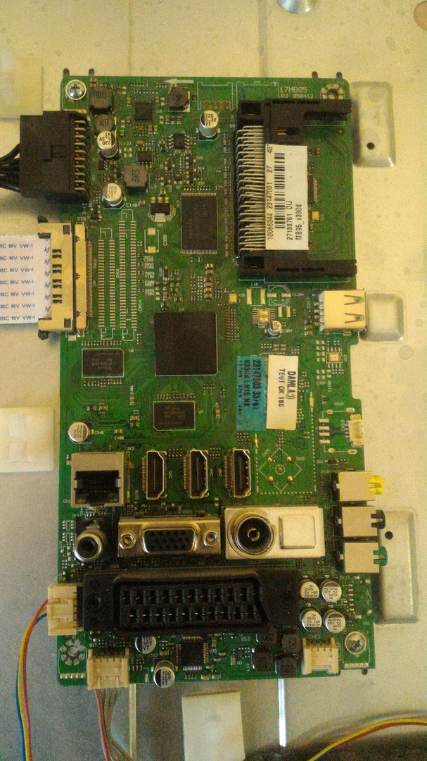

Принесли мне Toshiba 40l3453r
состав млатформа 17mb95 R3
БП 17IPS20
матрица Ves400unds-02-b
nand h27u2g8f2ctr 256мб
mx25l1606e
w25q80
проц под радиатором
Самопроизвольно выключается (ориентировочно через 10 минут), не включается с пульта, требуется выключить из розетки, чтобы заново включить. Не работает циклическое воспроизведение видео.
Телевизор хоть и с глюками работал показывал изо. Первым делом скачал прошивку с сайта, прошил по инструкции одним файлом upgrade_mb90.bin, после прошивки телевизор стал мигать медленно зеленым красным, и не показывает ничего. Пробовал прошивку через программатор, нашел дамп на этот ТВ, прошил 25l16, 25q80 и нанд без изменений, менял Nand, прошивал разные USB комплекты, https://remont-aud.net/dump/lcd_pdp_tv/toshiba/toshiba_40l3453r_shassi_main_board_17mb95_r3_050413/238-1-0-56261 с ней тоже нет изо, пробовал прошивки от других фирм телевизоров и ничего, как не было изо так и нет.
Подскажите что делаю не так, может дело в правильной USB прошивке, если есть у кого скиньте пожалуйста

dzgaga, свою родную прошивку выложи!

всё не так! Родные дампы сохранил?
не напрягает? Каким боком здесь прошивка,она слетает а потом (после передергивания из сети)восстанавливается?

верни назад и займись измерениями.
