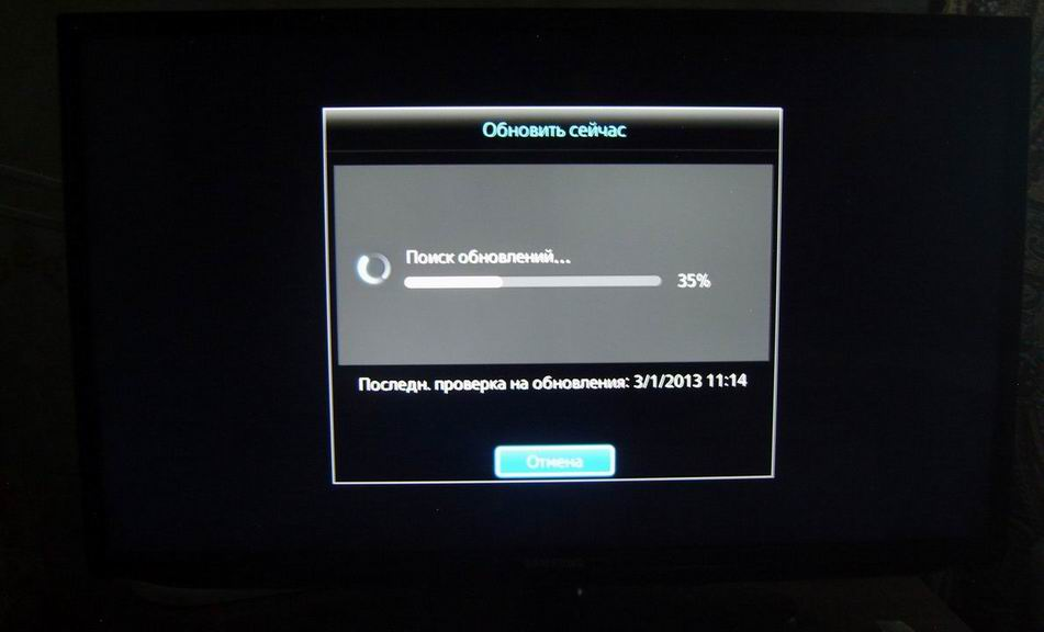

1. Предпринята попытка «откатиться» на прошивку 1180. В интернете был найден самсунговский файл «T-NT14MDEUC_1180.2_RU», при помощи которого создается флэшка с прошивкой. При попытке обновления отображается надпись - «Поиск обновлений», затем появляется окно – «В настоящее время обновления отсутствуют» (фиг. 01, 02, 03).

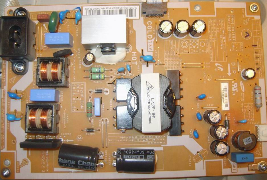

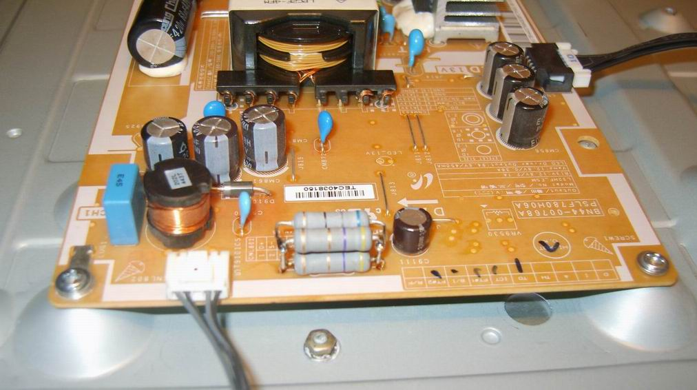

2. Драйвер доработан, путем замены сенсорного резистора с сопротивлением 2.7 (Ом) на составной сопротивлением 2.3 (Ом). Требуемое сопротивление получено путем параллельного соединения трех резисторов номиналами – 4.7 (Ом), 4.7 (Ом), 66 (Ом). Что позволило увеличить прямой ток через светодиоды с 260мА до 300мА. Общее падение напряжения на светодиодах составляет 77.4В, то есть 3.22В на каждый (77.4/24=3.22) (фиг. 04, 05, 06).

1. Удавалось ли Вам откатываться на «старую» прошивку при помощи меню в телевизоре?
2. Подскажите, пожалуйста, где можно найти прошивку (версии 1180 или более раннюю) в формате .BIN?

Самсунг даунгрейдится через сервисную нулевую прошивку - сначала ее а потом уже любую какую надо , хотя я сомневаюсь что это поможет - никогда у них ни время переключения каналов не менялось как и какие то пиксели с изменением версии

Витькан, Сброс в сервисе делал? Если уж так не терпится прошить, то последняя прошивка 1190 и соответственно найди любой комплект (eMMC+Flash+Eeprom) и прошей, скорее всего он будет меньшей версии, но затея попахивает фигней. Они меняют приложения в смарте, вот тебе и новая версия, а вы думаете они там что то ухудшают или улучшают..

Зашел в сервис по следующему алгоритму - "INFO –> MENU –> MUTE –> POWER".
Успешно выполнил «Factory Reset». Вроде бы как после сброса - телевизор стал работать по-приличней. Вроде бы быстрее включается и шустрее переключает каналы.
Также, стало понятно, почему изначально у телевизора было смещение в красные и синие тона. Оказывается в сервисном меню, в настройках баланса белого - усиление по красном и синему цветам - было избыточным (фиг.1) из-за чего в настройках изображения приходилось осуществлять соответствующие корректировки (фиг.2). В сервисном меню поправил баланс белого (фиг.3).
Edos, Этот смарт вообще бесполезная вещь, он как не работал, так и не работает, вне зависимости от прошивки.
Edos, то есть вы считаете, что по сути откатываться назад смысла нет? Введу того, что разработчики, скорее всего, вносят изменения лишь в приложения смарта? Но может телевизор поэтому и начинает хуже работать из-за дополнений в смарте?
В принципе, после сброса из сервисного меню, все-таки есть некоторые улучшения. А с учетом того, что телевизору более 5 лет, может быть и не стоит его мучить... Работает - и хорошо!

Видимо, да. Все-таки процедура «Factory Reset» - в целом, помогла. Включается достаточно быстро, каналы переключает нормально. Обновлять прошивку нет смысла.
5 лет для такого телевизора - это все-таки много. Ведь у него после трех лет эксплуатации - быстро поочередно пробились светодиоды подсветки. К тому же рядом поставил, относительно новый телевизор - T32E310EX. Разница в качестве картинки - существенная. У UE32H5303AK - картинка бледная, даже при выкрученных настройках насыщенности... То ли диоды не очень хорошие, то ли матрица уже устала...
Смарт работал и работает, но медленно. Для этого телевизора он избыточен. Например, в приложении Youtube - медленно загружается видео, медленно реклама, медленно настройки изображения. Какие-либо манипуляции туда-сюда - все крайне медленно.
Вообщем, господа, на этом предлагаю закончить. Процедура «Factory Reset» - частично решила проблемы с временем включения и с задержкой при переключении каналов.
