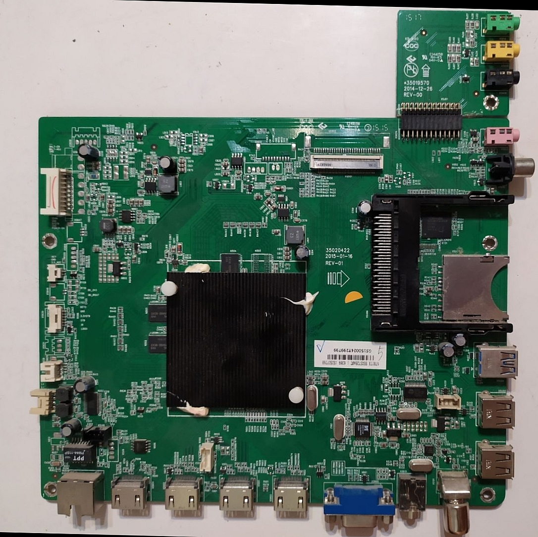

Добрый день !
Интересует заводская прошивка на этот аппарат. Изначально висел на заставке "Smart TV... loading" и циклический перезапуск через 23 сек .На пульт не реагирует. При включении и нажатии на VOL+ открывал синий экран прошивки с usb-флешки. Пробовал прошивку с 4PDA (https://4pda.ru/forum/index.php?s=&showtopic=898613&view=findpost&p=87366643) Но там один файл MacanUpgrade.bin и с ним процесс прошивки не начинался. Скопировал и переименовал его MbootUpgrade.bin. Процесс прошивки пошел, индикатор показал 100% ... За тем экран стал серым и завис более 12 минут... После выключения-включения теперь серый экран и на vol+ не реагирует.

Sergeyvk, добил окончательно, теперь программатор понадобится.

Евгений373, Nand шить ? CH341a и прошивкой spi не обойдусь уже ? Но главное - что шить ... Нужны прошивки ... Надеюсь что nand старший товарищ поможет прошить...

Sergeyvk, чего не знаю, того не знаю, хоть фото внутренностей покажи.

Sergeyvk, Tx,RX и заветные слова : hit any key=в помощь.

Sergeyvk, эспийку вижу около HDMI, но твоя цель под слотом CI. Как до неё добраться даже ума не приложу. Дай читабельную ссыль на 4PDA и хотелось бы услышать имя проца и микрух памяти, и их содержимое.

Евгений373, Процессор MSD6369IV-YYY APONK74C 1512A, память ddr3 K4B4G1646D-BCK0, считать их пока не могу.

Sergeyvk, на том же форуме наверно и рассматривался вопрос из под консоли. Прежде чем лезть с прогером, почитайте лог. Если увидите BIST0-OK
BIST1-FAIL в этом случае загрузчик убит. Но у Вас наверно так BIST0-OK
BIST1-OK и это можно уже считать и залить ПО из под консоли

Извиняюсь, что в тему залез, но сам чуть не попался из за этой прошивки. В теме идет речь о Dexp F55D8000K а на фото майн от F55B8000K. Будьте внимателны!!!
