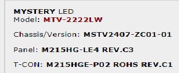

Не включается, стоит в дежурке.
http://piccy.info/view3/14096922/8204b5454c090c63e0eb63134abe30d5/
Состав:
MYSTERY MTV-2222LW
Main Board-MSTV2407-ZC01-01
Flash -GD25Q64
Panel -M215HGE-P02
Tuner-F35WT-2A-E
Прошил вот этой
https://remont-aud.net/dump/lcd_pdp_tv/mystery/mystery_mtv_2222lw_shassi_main_board_mstv2407_zc01_01/245-1-0-55721
Здесь стоит Flash -GD25Q32
Аппарат включается, работает, слушается пульта. После выключения из сети включается сразу в РР и на первом канале. Т.Е. не помнит последних настроек. Родной прошивки не нашел. У кого есть, прошу помочь.
Заранее спасибо.

А Эта не оно? https://tel-spb.ru/remont-tv-lcd/mystery-mtv-2222lw
Родная сохранилась, показать бы..

TO(Nic), видел, но не пробовал. Панель другая и SPI -32я., у меня 64я. Видимо и версия другая. Буду пробовать.

Панель тоже совпадает, флеш может быть 64 и 32. Прошивку гляну.
