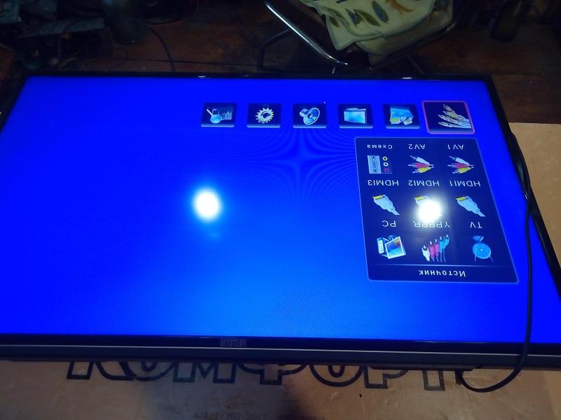

Слетела прошивка, аппарат был совсем мертвый. Заменил FLASH на новую, но на просторах интернета прошивки только под панель LVF390CMTM. Перепробовал кучу прошивок аппарат ожил, все работает, но изображение вверх ногами. Прошу поделиться прошивкой под панель T390HVN01.0 или подсказать как перевернуть изображение

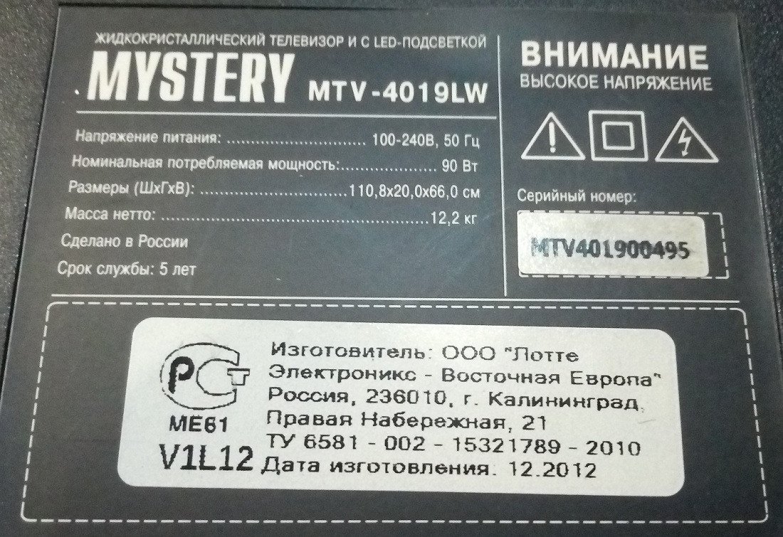

luka_s, Версия какая? На заднем шильдике аппарата. Родную прошивку выложи.
luka_s
Сообщения: 12
Сообщение #5 От 31/01/2021 19:52 цитата
Фотка шильдика и родная прошивка приложена. Снята RT809F. С родной ТВ совсем мертвый

Версия V1L12
  V8-0MS8201-LF1V067.rar  2.17 МБ  Скачано: 216 раз(а)

Сообщение #11 От 05/02/2021 13:28 цитата
Загрузил. результат на фото. Прошу извинить меня, работу с програматором только осваиваю, грузил через VGA, верификация успешная. Или надо каждый раз выпаивать FLASH и грузить на прямую?
Хоть ногу перекручивай
