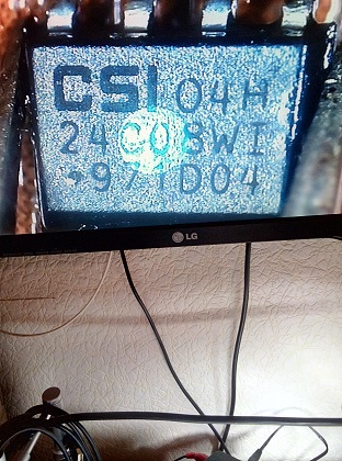

Здравствуйте уважаемые форумчане.
Прошу вашей помощи восстановить работу плазмы LG 42 PQ200R-ZA.
прошивка
Железо:
LG 42PQ200R-ZA
main - EAX60836102(0)
Chassis-PP91B
Cpu - LGE3765SA-LF-SI
IC603- Spi Flash - 25L6405DM-12G
IC604 - Eeprom - 24CO8WI
чипы выгорели по питанию поэтому считать прошивки не удалось.
в инете найти нужную не могу, а те которые есть для других майн этой модели залил, но нет HDMI и изображение сдвинуто в право
железо все восстановил, работает.
196 вольт завышено до 210 вольт. на столе блок выдает 196 вольт.
на майне обрыв был резистора R750 не включался уходил блок питания в защиту.
Помогите пожалуйста с прошивкой.

Кто в курсе с LG 42 PQ210R-ZA подойдёт?
на нём майн тоже EAX60836102(0) и Spi Flash тоже.
EEprom другая - 24c64
вот она

Сообщение #4 От 10/02/2021 21:10 цитата
Liv2020, 24CO8WI не маловато ли?

Сообщение #6 От 10/02/2021 21:50 цитата
semvictor писал:
заменил Eeprom
прошил от LG 42PQ210R-ZA
всё стало на свои места

semvictor писал:
микру кто-то заменил. в 1кб не лезла прошивка.
