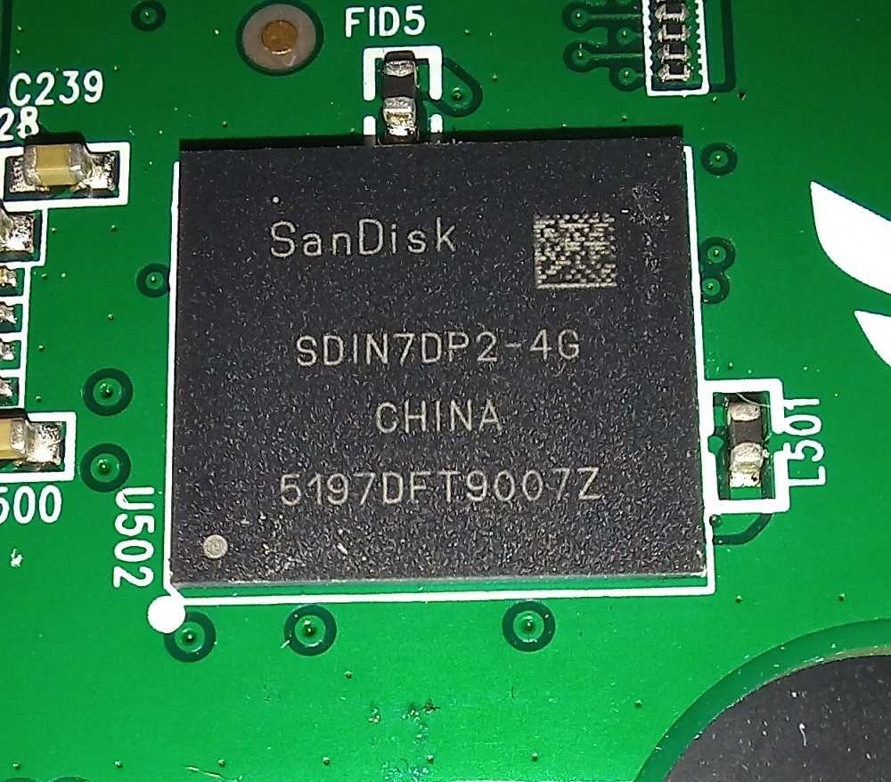

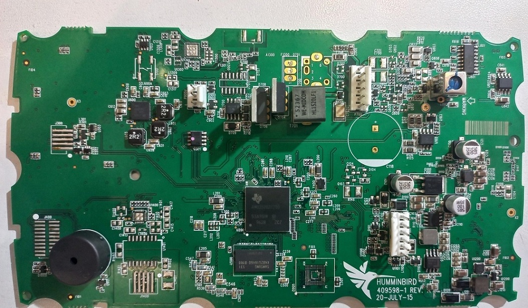

Добрые люди, помогите пожалуйста, Не могу найти прошивку на Эхолот Humminbird helix 5 sonar, может есть у кого прошивка eMMC? или возможность снять Дамп, буду оч. благодарен.....
Main board-Humminbird 409598-rev/1
CPU-AM3352BZCZ80
RAM-(SAMSUNG) K4B2G16460
eMMC-SDIN7DP2-4G
и что может заменить eMMC?

eMMC-SDIN7DP2-4G--такие в мобилах водятся найти не проблема,только чем шить есть???Если по 4 битной шине работает то можно и микро сд карту поставить должен заработать.В старых самсунгах мобилах такое прокатывало.
