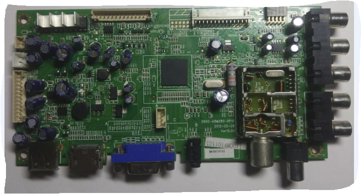

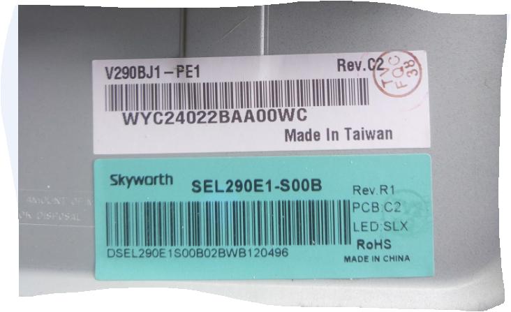

Телевизор без названия . 29 диагональ
шасси 5800-a8m280-0p10 ver 10.00 2012-05-28
панель V290BJ1-PE1 VRev.C2 // SEL290E1 S00B (16) Rev.R1
блок питания 168P-P29EWB-HCW0
тюнер ET-9Z2E-CF106H
память EON Q32B-104HIP
помогите у кого есть(прошивка) damp!!!

процессор MST6M181VS-LF-Z1

t2aua, свою предоставь.

прошил этой не подошло

какой ,,этой"? Родную не сохранил?

ЕЁ НЕ БЫЛО ...памяти..

ясно. Вот https://remont-aud.net/dump/lcd_pdp_tv/skyworth/led_29e50_5800_a8m280_op10_ver_10_00/350-1-0-10758 или эту примерь http://www.d43d.ru/forums/index.php?/topic/11068-irbis-s29q63hal/

Прошил с сайта http://www.d43d.ru/forums/index.php?/topic/11068-irbis-s29q63hal/
...все по старому ..бегут кадры- мельтешит -греется gpu -..пришел к мнению что неисправна матрица ..подозрение на формирователь напряжений CM501
если найду. перепаяю отпишусь..

CM501 вообще не дифицит, но сомневаюсь что поможет....

Подкинул к матрице рабочий майн ..другая модель ..но поддерживает 1ch-LVDS 8бит ...такая же проблема ...
Разобрав матрицу. заметил сильный разогрев нижнего лепестка драйвера ( их там 3 с права ) с таким не сталкивался кто подскажет ? где то слышал их отрезают ...?
