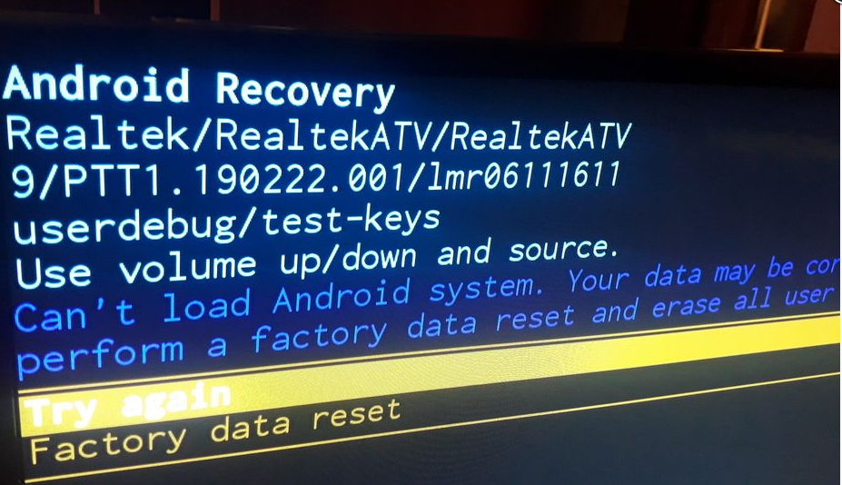

Пользовали как монитор для ПК.Со слов владельца-чего то клацнули и он умер.Скачал файл для флешки.С ней включается но тело пишет что чего то не так. Перечитал кучу сайтов.Толи прогер ему еще надо (есть СН341) толи еще что но прошивку запустить не могу, нужна подробная инструкция чего в куда

    ...дословно
-Не удается загрузить систему Андроид.Ваши данные могут быть повреждены.Если вы продолжаете получать это сообщение,вам может потребоваться выполнить сброс заводских данных и удалить все пользовательские данные хранящиеся на этом устройстве
    СБРОС ДАННЫХ
на которую тело положило бАшшой болт - ни одна кнопка и пульт на него не влияет никак!Без флешки это просто кирпич с мигающим светиком.

а ты клавиатуру USB подключал к телику? порой помогает

С клавой засада! Всех ближайших опросил-либо ноут либо комп древний у всех.У сына беспроводная.Нет ли альтернативы как запустить прошивку?

FreddikMerfi,...взял уже клавиатуру но она на USB не реагирует.Видимо прошивать надо как то по другому недовольство, огорчение недовольство, огорчение

что то вычитал про RX TX и прогер СН341 и терминал +какая то программа.Нигде толком не указано как что в куда. Может разъяснит кто ?

iyzef писал:
не прошло и сто лет. Скажу еще, что прогер можно не иметь. Достаточно USB свистка, или даже постала3го
iyzef писал:
Блин это одно и тоже. Смотри на тератерм, или путти. А если стоит операционка ХТ, то можно воспользоваться встроенным гипертерминалом.
iyzef писал:
Ну как тебе сказать, это же схему придется найти/открыть. Поискать там где есть обозначения "дебаг RX/TX". Найти разъем (к примеру HDMI, а вдруг) и врубиться туда. Настроить это все и получить логи. И это все только для начала. Потом разобраться с платформой, процом. Понять как остановить штатную загрузку, перейти в отладку. Подать какие то команды.
