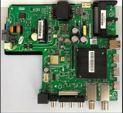

Собственно нужна прошивка на телевизор BBK 39LEM-1089/T2C.
Состав
майн: CV512H-U42-20 (CV512H-U42-20-4502), с одним тюнером
панель: LC390TA2A 2L
Прошивка нужна в расширении bin под программатор.
Свою ниже прилагаю.

FreddikMerfi, Можно еще посмотреть Здесь или http://televid-sib.ru/index.php?topic=101372.0

TO(Nic), вот я ж чётко указал в первом посту что именно с ,,одним тюнером,, а не сдвумя. Эти ссылки я видел.
kartoshk, спасибо большое. Скачал. Буду пробовать.
P.S. так баллы на ауд нет и не пришли. Общаюсь с администрацией пока что.
P.P.S. а что в прошивке за файлы bbk_393lem-1089_t2c.BIN_StatusRegVal? Типа статусы выставлять во флэш? Впервые вижу такую прошивку, с доп файлом. И что с этим файлом делать?

FreddikMerfi, регистры не трогай. Просто сбрось в ноль, если не новую микру будешь использовать.

Евгений373, буду новую использовать. Родная мне не нравиться. Телик включался, но не было изо, чисто синий экран, слил дамп с флэш, очистил флэш, залил опять старый дамп и телик уже не выходит из ДР. Микра помоему подыхает. Так что лучше залью в новую флэш. bbk_393lem-1089_t2c.BIN_StatusRegVal судя по поискам в интернете, этот файл создаёться программатором RT809H. Блин, у меня такой лежит, новый, но я им ещё не пользовался ни разу, всё как то CH341A шью. Жду уже 1.5 года когда появиться телик с проблемной EMMC, что бы опробовать программатор, но нет таких теликов пока на ремонте.
Мне кажется , что эта модель и не бывает с двумя тюнерами. А то что на картинке ( Monitor),
то не всему же надо верить, кто знает откуда эту картинку прилепили...
А насчет программатора, то выбрось свою CH341A не пожалеешь подмигивание RT-шка
прочитает и запишет данную флеш за секунды...

Подниму тему. Так телевизор и стоит с той же проблемой. Пробовал прошивки те что скинули в ЛС и тут в теме, с ними телевизор старутет, выходит из дежурки, но экран тупо синий, как будьто бы просто загораеться подсветка и всё. С родной прошивкой из дежурки не выходит и просто мигает индикатором сам по себе, по два раза с перерывом каждые 10 секунд.

FreddikMerfi, рекомендую проверить стекло от стороннего майна, питание на него хоть приходит?
