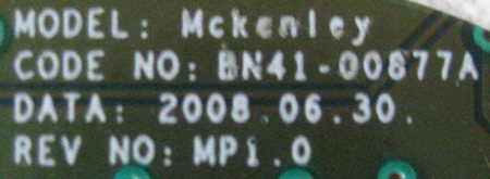

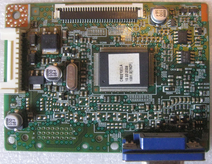

Добрый день. Ищу damp samsung 2243bw, вдруг у кого остался. Очень долго работал, умерли лампы, подсветка заменена на лед, но т.к. были проблемы с питанием, слетела прошивка. Причина подозрения на прошивку: напряжения все на месте, на сколько хватило моих куцых знаний их проверить, что на бп, что на майне. Тут больше смущает, что с моим дампом, который приложил, сигнал на подсветку приходит и она работает, но монитор дальше не стартует. Плюс сам дамп с нуля до FFFF пустой (почти 50%), хотя во всех других не так. Может у кого-то завалялся дамп, на все 3 микросхемы, прошу поделиться.
Информация по монитору:
Model: LS22MYKESQBEDC
наклейка: M-MY22K0CDA-1002.0-4338 2008/05/29
Флешки: MX 25L1005MC (IC201), s24cs0 (IC203), A21SC (IC202)
Плата: BN41-00877A на борту DVI и VGA

Есть майн от SAMSUNG 2233SW - недорого.
M215HW01 V.0 ( 16:9 )
Майн - BN41-00877A / BN91-02548U
