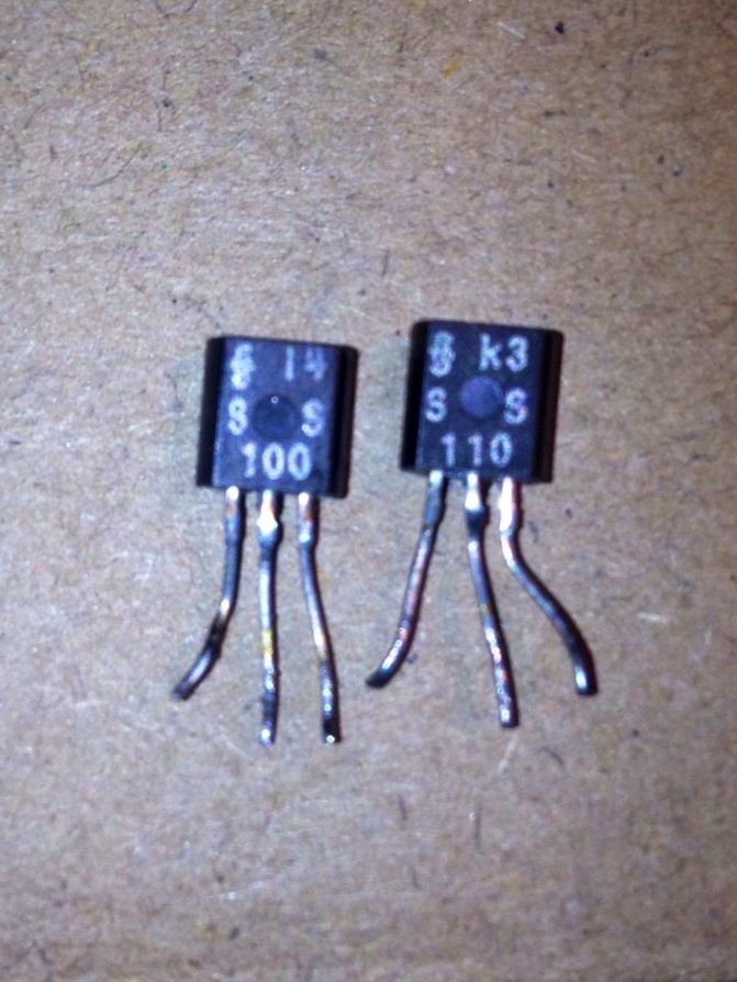

помогите заспознать зверя!

судя по лэйблу - изготовитель сименс, но что за детали непонятно, тэстером звонятся во все стороны, в инете не нашел.. рёв в три ручья

сдохли твой сименсы улыбка http://www.datasheetcatalog.org/datasheet/infineon/1-bss100.pdf

это я и сам вычислил, чем менять вот вопрос...

пройди по ссылке и подбери что нибудь из полевиков
ДОБАВЛЕНО Февраль 19 2012
вместо 100 ставил ss88 или ss129 что подвернулось, работают!

сорри, не силен , а на фото разные детали или можно заменить одним типом?

два одинаковых транзюка то что написано сверху I4 и к3 это год выпуска, естесно можно!

По даташитам распиновка bss88 b bss100 отличаются 1 ,2 и 3 ноги соответственно GDS и SGD - верить?

да когда ставил 88 ноги переворачивал,шит не обманет улыбка

richard34 писал:
Ага. Угадал. С точностью до наоборот.
А я думаю, что это комплементарная пара.
http://www.datasheetcatalog.org/datasheet/infineon/1-bss110.pdf

Даааа и кому верить хммм... ,а где они стоят,или набросай схему как они включены!

richard34, глазам своим верь. На одном написано 100 а на другом 110. Или может мы на разные фото смотрим?

схемку проблематично накидать - двухсторонняя плата от горелки газ котла плотно набита деталюшками, одно точно - эти транзисторы на выходе коммутируют релюшку

Всё ,теперь увидел как жирным навел, один N-канал другой P недовольство, огорчение звиняйте что в непонятку ввел.
так они как ключи работают,ставь вместо 100=88,а вместо 110 подбери
что-то P-канала
