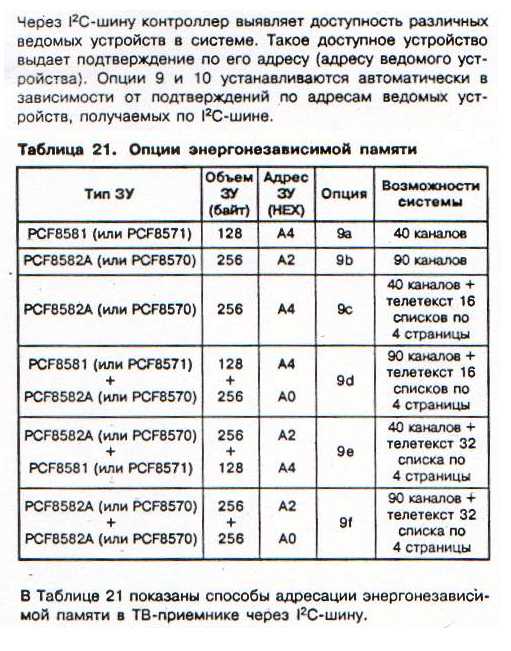

Кто знает, как увеличить количество запоминаемых телеканалов в телевизоре с этим процессором - подскажите.
Гость
Сообщение #2 От 04/06/2004 17:23 цитата
Там 90. Если стоит нужная по объему память.

SAN, количество запоминаемых программ там должно быть 90 и никак не определяются опциями (которые задаются внешными диодами), если память та что надо. А у тебя сколько каналов?

Там всего 39 каналов, и как увеличить до 90? М/сх памяти 24C01CB1

Для ТВ 3УСЦТ выпускают МУ - по моему там стоит такой процессор - на инструкции написано - "ДУ с графикой на 40(80) каналов YSY-653-468 VIKO" - но чем определяется к-во каналов не знаю - возможно надо установить 24C02 и может быть нужно ее прошить.

SAN, ничего с этим процем прошивать не надо, установи 24C02.

Было давно, но поставь 24C04, посмотри 1 и 2 пин. Если на 1 идут 5V, а на 2 масса, то переставь местами и наоборот.

SAN, читай:
  PCA.jpg  58.24 КБ  Скачано: 2255 раз(а)
