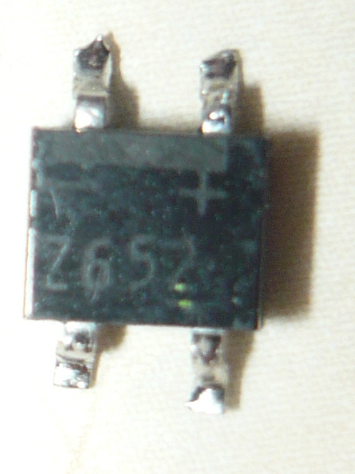

Помогите определить элемент.Стоит в терморегуляторе,цепи питания.На него приходит порядка 90 в переменки.Пробит,нужно подобрать аналог.
В Гугле и на сайте ничего не нашел. хммм...
Маркировка на нем мне видится Z652

Gimp, так похоже, что это диодный мост. Переменка приходит на нижние ножки, а вверху плюс/минус.

Да,я тоже так понимаю,только у меня еще и подозрение что это стабилитрон.Как бы расшифровать маркировку?

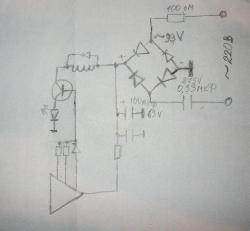

Там по ходу деталей немного, срисуй схемку, выложи сюда и все прояснится..

Gimp, а он что, реально полностью битый? Если звякается как мост, то значит и есть мост.

Сейчас выпускают эти , S1ZB20 - S1ZB80 (у него S1ZB60)
Раньше были еще S1ZB40

Не звонится он как мост.Пробит, т.к. на выходе тоже что и на входе-90В.
Должно быть порядка 30В.

Частично нарисовал.Греется электролит 100 мкФ,подумал что переменка на него прет с пробитого моста.Мост оказался живой,конеры все тоже.Из-за чего еще может быть?
