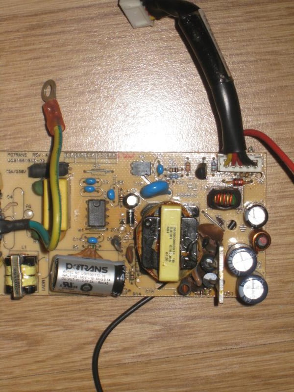

Это ШИМка. Где-то нашел, что подходит viper50. Но он в другом корпусе. Подойдет ли viper53? Вроде бы подходит ice2a65, но что это я слабо представляю.

У меня информация пробегала не так давно проверенная что полный аналог этой 16822 и даже пин то пин это ICE2A165, так что начинайте поиски

Да. я это знаю, но у нас и их нет недовольство, огорчение Есть правда вот: 2A165 orig (ICE) (100 kHz/650V/3 Om/230VAC-31W/85-265VAC -18W) DIP8 INFIN
Подойдет?
richard34
Сообщения: 717
richard34
Сообщение #4 От 11/07/2011 17:08 цитата
это она и есть.

Дело закончилось шимкой в данном БП? viper50 подкидал - результата ноль, грешу на транс, у меня подобных порядка 5 шт.

менял ШИМ (tda16822-->ice2A165), без нагрузки работает выдает сатбильно 3.3в, подключил нагрузку зразу сдох.
