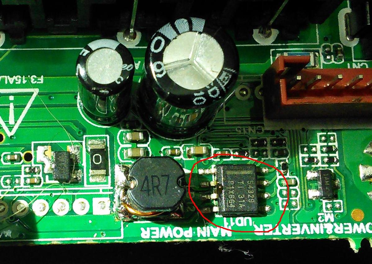

SATURN LED TV 152 шасси T.VST59.52 Дешевый телек из серии наколенной сборки Неисправна микросхема внутренней части блока питания-по ходу DC-DC преобразователь-нет напруги на 3 ноге(подавал навесным по этой линии 5 вольт-телек подает признаки жизни) Поиск по надписям на ней ничего не дают Прошу помочь опознать
1ряд;54329
2 ряд;TI 31A
3 ряд;P1X6G4

VadimRay писал:
Ты хотя бы посмотрел, разрешено ли ей работать.
http://archive.espec.ws/section1075/file31758.html
ДОБАВЛЕНО Сб 04 Окт, 2014 00:35
Чё там, между второй и третьей ногой? Трещина?

Сообщение #4 От 03/10/2014 23:56 цитата
TPS54329 погугли.

Сообщение #5 От 04/10/2014 00:13 цитата
Уже нагуглена, и лежит в файловом архиве.

Сообщение #6 От 04/10/2014 07:01 цитата
Спасибо всем Она родная!Теперь уже можно смотреть разрешено ли ей работать (Между 2 и 3 ногой капля канифоли)
