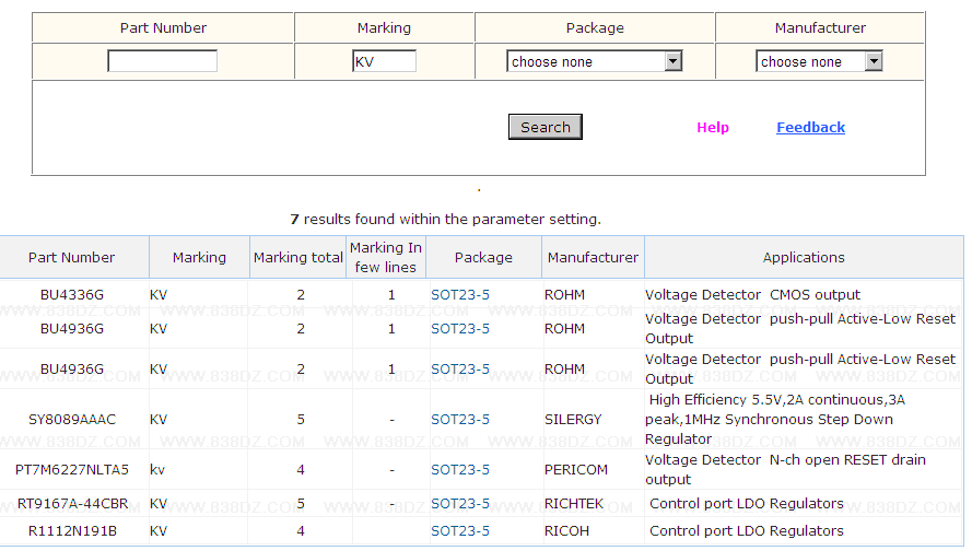

amjm88
Сообщения: 113
Сообщение #4 От 27/06/2015 16:47 цитата
Это похоже R1112N191B
  838.gif  26.82 КБ  Скачано: 872 раз(а)
Yuritsh
Сообщения: 18498
Yuritsh
Сообщение #5 От 27/06/2015 18:46 цитата
amjm88, судя по твоей картинке - это скорей SY8089A.
