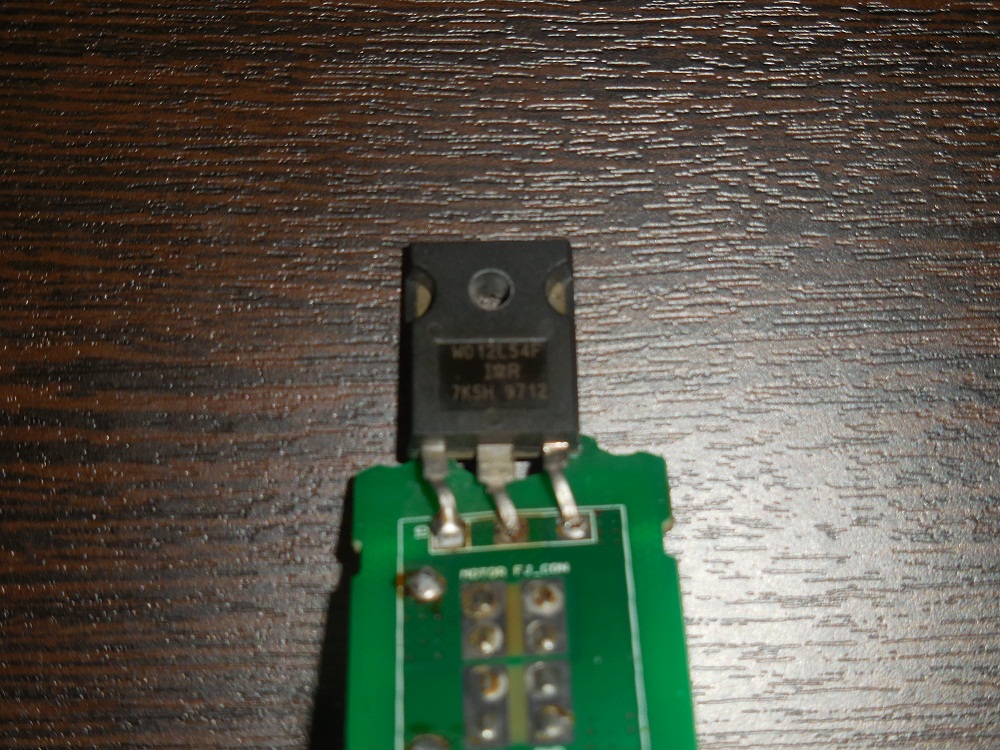

Этот транзистор стоит на управление оборотами двигателя печи, в китайском грузовике, поиск по интернету ничего не дал

panitevskii09, партномер в первой строке, который по твоему фото, прочитать проблематично.
Продублируй его в теме.

W012L54F

panitevskii09, думаю, это - WPO12L54F (N-ch., 12A, 540V)

Спасибо! Думаю взамен поставить IRFP460
