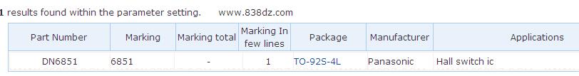

В движке сплита SAMSUNG рукастый клиент спалил датчик холла. На датчике надпись 6851. Что за датчик? По циферкам ненагуглил ничего...

68 51
  51.jpg  14.44 КБ  Скачано: 581 раз(а)

DM6851, сплит уже работает с другим холлом. roges, amjm88, спасибо.
