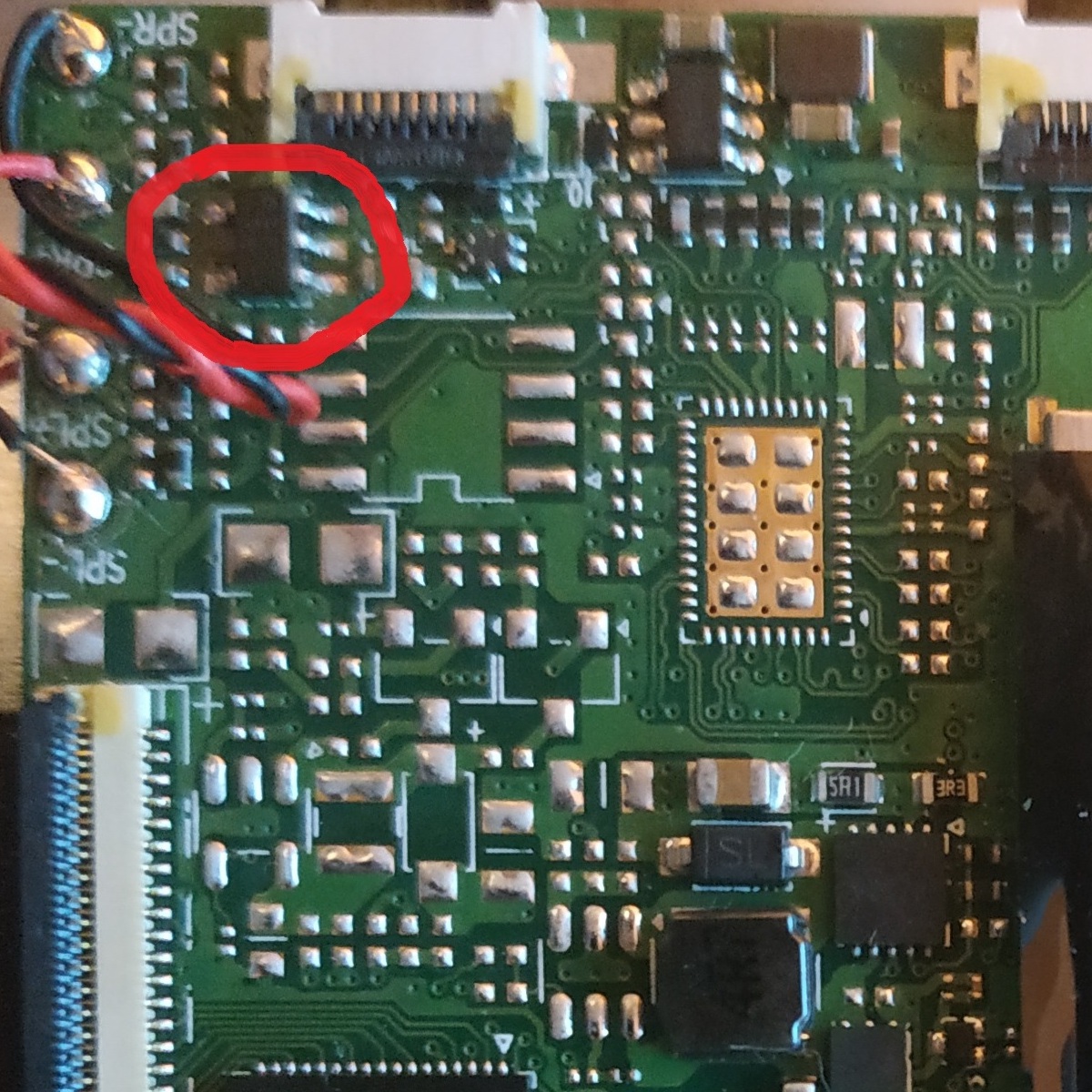

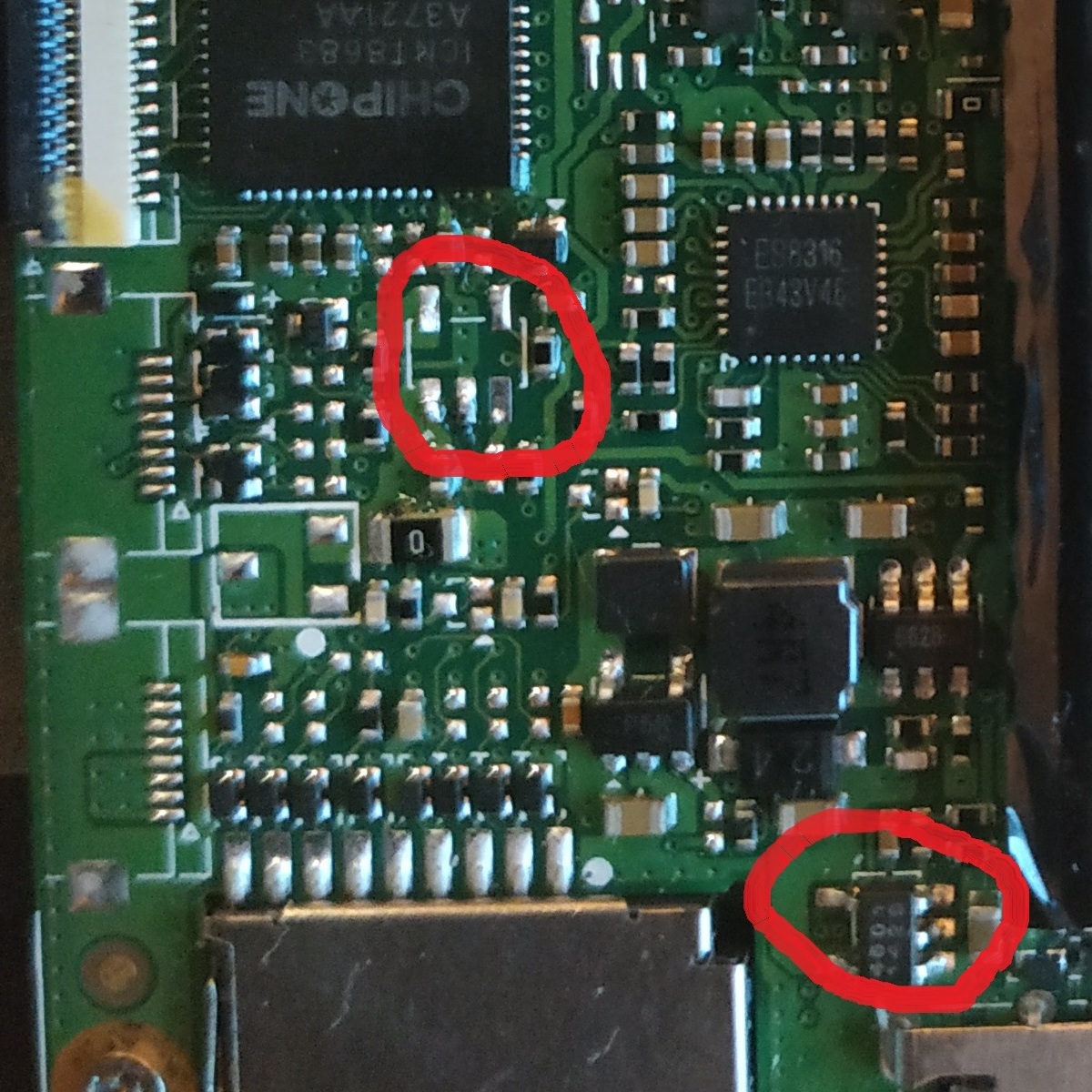

Добрый вечер! Народ, помогите пожалуйста, с небольшой проблемой. Нужно подыскать аналоги микросхемы. Имеется планшет Chuwi HI10 cwI515. Так вот.. нет подключения к ПК по кабелю micro usb. Зарядка идет, но не определяется компьютером внутренняя память и флешка. При вскрытии и осмотре планшета обнаружил что на каждый usb вход идут по 1 пятиногой микросхеме SW4601E. Как я понял это стабилизатор тока и otg входа. Так вот, нашел что у одной микросхемы не звонится проход (контакты 3 и 4 на фото) по сравнению с двумя такими же микросхемами. Пришел к выводу что именно эта микруха и идет на вход micro usb-otg. Есть куча плат от разных планшетов и там имеются пятиногие микросхемы, но вот куда и за что они отвечают, не знаю. Переписал номера, может поможете определить (LG33, E39, 5333B, TO=21U, 4A24, A19T, 4VX3, S10BFC, S5PE, S2PD, AD3TB, 12H3, PD3F3, S1DZ, 50C13, F2236, WL28-1225, 20R1, W37C, 97CC, WL28-1245, HXH2KZ, 1F9, F83F, AC13, YJ28, YJ18, LPS-BB5Z9, 4A2D, A15BA)
На запчасти так же имеется CHUWI ivx8 микруха-4W2FH.

Adjustable Current Limit
High Side Switch ICs
Ищи по логике управления, к примеру из серии BD224xG

Smotritel2020 писал:
Зачем вообще туда полез? Там и не должно звониться. Это уже будет пробой. А то что у других звониться так обвязка разная наверно. Не ковыряйся в том что работает. Там куча причин почему не видит комп и все они программные. Закрой пока не убил(а возможно уже, по фотке) и отдай тому кто понимает.
