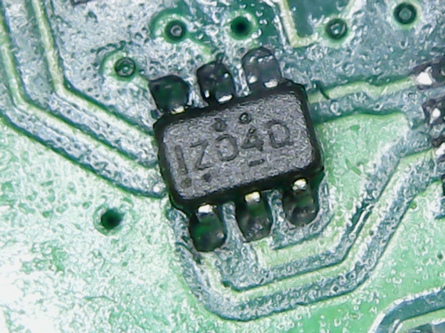

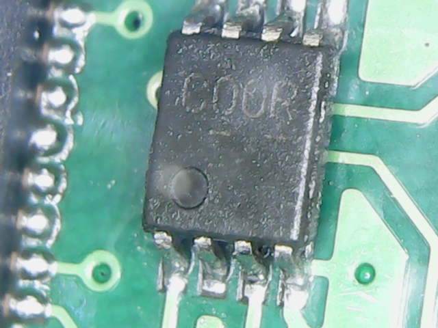

Уважаемые форумчане прошу помощи в опознании микросхем. Установлены они в китайском приборе для диагностики авто. Предположительно переводят процессор в Boot.
6й пин IZO4D (на другом сканере V4) идет на Boot0 проца STM32F205 ; 5й пин - 3,3В.

C00R похоже логика SN74LVC2G00

V4 тоже логика 74LVC2G04GW

II3II Спасибо Вам огромное, заказываю, после отпишу об успехах )

Успешно заменил, еще раз спасибо
