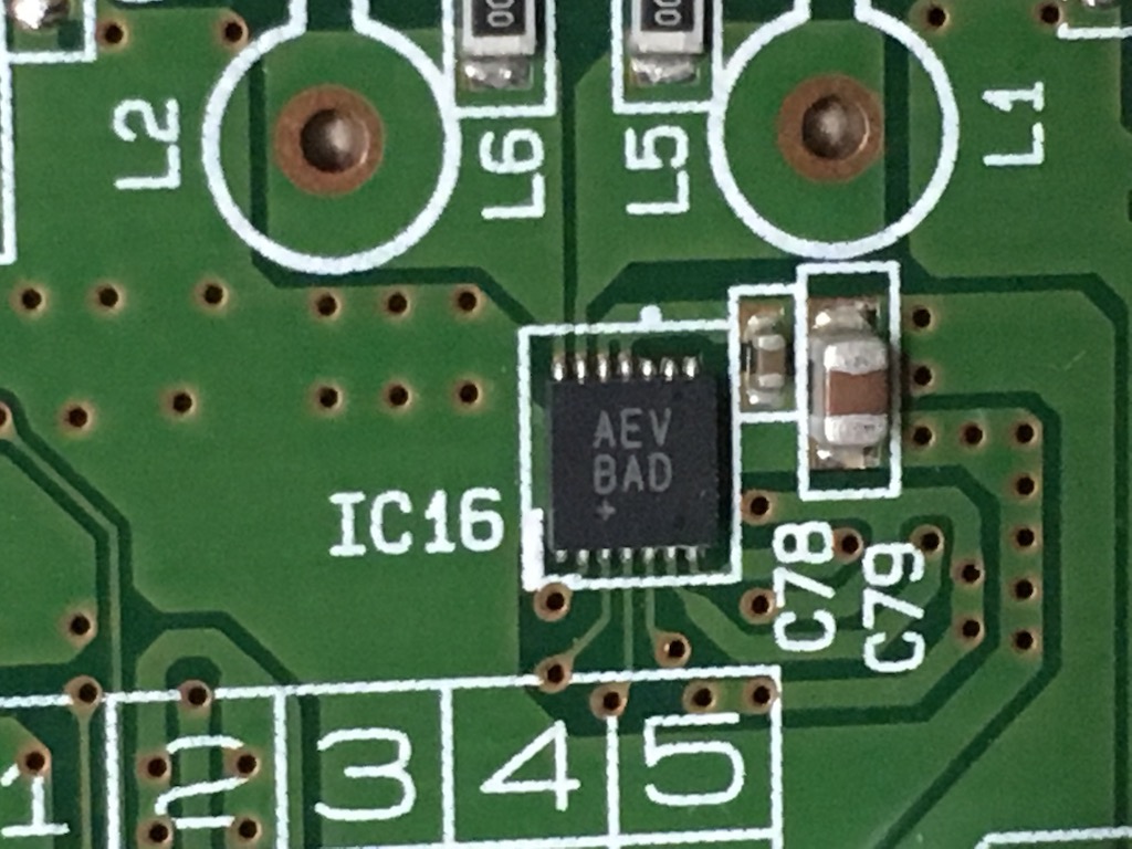

Гитарный усилитель Rolland Micro Cube GX.
Чип, скорее всего, 4-х канальный операционный усилитель. Маркировка на корпусе:
Код:
AEV
BAD
Фото прикладываю. Заранее спасибо.
  Rolland_Micro_Cube_GX.JPG  178.32 КБ  Скачано: 368 раз(а)

MAX98306ETD+

Если не секрет, а откуда это информация? Я, к сожалению, найти её не смог, как и схему самого комбика... Может быть у Вас, совершенно случайно, такая схема есть? Буду весьма признателен.

Нашел сильно похожую картинку, буквы слегка другие, но явно это он:
http://ru.farnell.com/maxim-integrated-products/max98302etd-t/audio-amplifier-class-d-2-4w-tdfn/dp/2072011
Спасибо ещё раз!

https://cdn-shop.adafruit.com/datasheets/MAX98306.pdf
