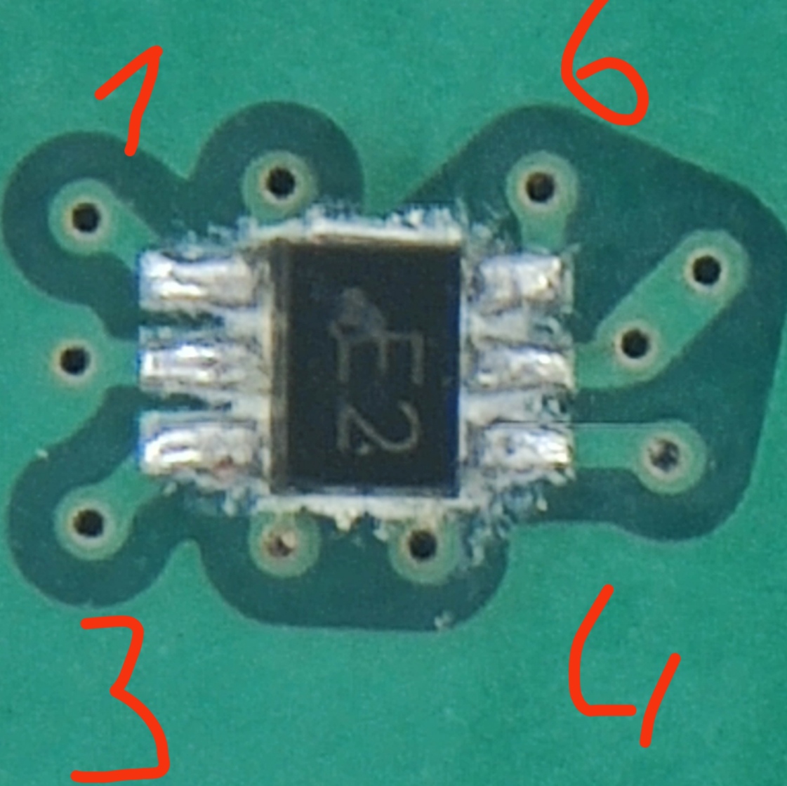

Помогите опознать smd с маркировкой Е2

Всем форумчанам доброго времени суток
Прошу админов сразу не удалять данную ветку или перенести в соответствующий раздел т.к. ничего ближайшего по теме не нашел.
Данный тип прибора, который пытаюсь отремонтировать не является ни бытовой техникой, ни мобильной. Это анализатор содержания металлов.
В цепи зарядки стоит SMD микросхема с маркировкой Е2, как ни старался на просторах интернета не смог найти полную маркировку данного элемента.
Пока из того, что удалось вызвонить
2 нога GND
К 6 ноге идет кнопка запуска пробы
В микросхеме, слева от буквы Е дырка, кнопка закорочена. После удаления данного чипа впринципе все работает. И кнопка, и зарядка идет...

тип корпуса на фото плохо понятно... похож на https://datasheetspdf.com/pdf-file/903163/NXP/PESD3V3L5UV/1 сами сравнивайте

Сообщение #3 От 10/09/2021 20:52 цитата
Спасибо за информацию. В понедельник разберу рабочий прибор посмотрю
