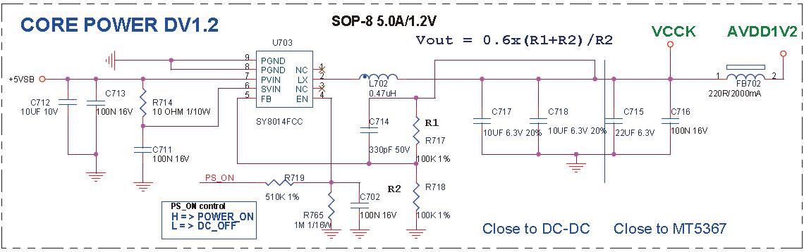

помогите распознать элемент м\с sop8 AFU4AA
  Список форумов » Даташиты
alex411
Сообщения: 5
Сообщение #1 От 12/10/2015 16:57 цитата
помогите распознать микру . стоит в майне 715G6173-m0f-000-004k lsd tv SHARP lc32ld165ru поз.№ U703

alex411, Рядом дроссель. На мосфет похоже или на пара мосфетов в одном корпусе. По дорожкам смотреть надо.

Dimow
Сообщение #9 От 26/05/2016 09:45 цитата
U703 - DC/DC SY8014FCC 4A ADJ SO-8E
  AFU4AA.JPG  63.17 КБ  Скачано: 569 раз(а)
