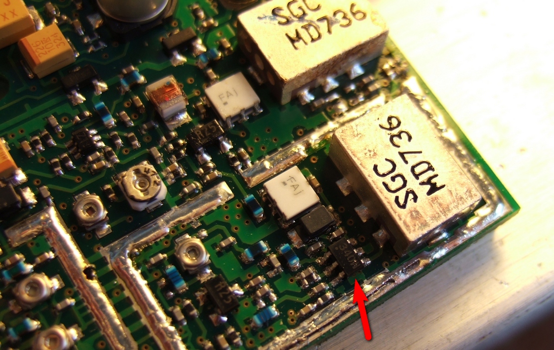

Данная микросхема стоит в автомобильной пищалке когда открыты двери итд итп,Выбило стабилитрон на 25 вольт и теперь сие устройство постоянно пищит.Пробовал искать аналог микросхемы,но ничего не нашёл,выручайте(CF30065).
Дорожку восстановил,стабилитрон впаял,частично пищит(счёт с права на лева),но не все и не так как было.
1.Не используется
2.Подключаемый +12(Когда ключ зажигания в 1 положении,запараллелен с 10 контактом )
3.-12 (питание схемы,земля)
4.Выход на приборку к лампочке(связан с 6 входом,когда замкнут,должно мигать-не мигает)
5.На предохранитель +12
6.Ремень безопасности(актив.-12)раньше пиликал,сейчас постоянно пищит только как подашь+12 а не -12
7.Не используется(ещё один вход с активацией по -12)пиликает длинными импульсами.
8.Дверь открыта(актв. -12) Пиликает короткими импульсами
9.Режим АКПП в нейтрале(актв. -12)Пиликает не всегда, продолжительные должны быть
10. +12(питание схемы,запаралелен с 2 контактом)
Микросхема не греется,все транзисторы в норме,маркировка всех транзисторов С337.На транзисторе TR4 формируется 5 вольт.
А зачем в схеме которая питаетса от 12в стабилитрон на 25в, ты хорошо смотрел?
Сергей из Солнечногорска
Сообщения: 63
Сообщение #3 От 25/07/2012 17:50 цитата
Да,стоит стабилитрон BZX79C27,его на фото видно,рядом с первой ножкой микросхемы(ZD2).

Нужно фото платы со стороны печати. может оказатся что микросхема перемаркированная CMOS_4060 или CMOS_4017 или ещё какя CMOS_40xx .Схемку бы набросал для ясности улыбка

SNOW-72,выручай,может разберёшься, что это за "жучок",у меня из-за этой бяки по всей электрике в автомашине были глюки,можно и без этого модуля,но он нужен для диагностики приборки.
Обратная сторона платы.
Микросхему выпаял,на обратной стороне нет никаких надписей.

_1_.Микрасхема похожа на CD4060 . 8 вывод земя? 16 вывод + питания со стабилизатора на транзисторе в другом углу плты? 9-10 генератор RC цепочка?.Я разрисовывать схему не буду плата у тебя так-что немного пострайся для себя.Для разрисовки схема не сложная.Разрисуешь может что и прояснится._2_.Попрбуй впаять панель и воткнуть CD4060 как она себя поведёт?_3_Может причина и не в микросхеме вовсе а в объвесе? Удачи улыбка

Выводы микросхемы. Состояние до активации 0/ 5 при активации входа(подаём на вход 12) или наоборот
01.
02.
03. Вход-9 5/0 (уровни меняются звука нет)
04. Вход-1 0/5 (уровни меняются звука нет)
05.
06. Вход-8 5/0 (уровни меняются звука нет)
07. Вход-7 5/0 (уровни меняются,тональный звук есть)
08. GND
09.
10.
11.
12. Вход-6 0/5(уровни меняются, звук одного тона)
13.
14.
15.
16. +5V
Схема вот такая.
Чую,что перебирать ох как долго буду...... равнодушие
http://www.elektrolight.hu/alkat/integralt/I-dig-cmos.php

Меняй синие электролиты улыбка А от руки схему трудно разрисовать? голливудская улыбка
