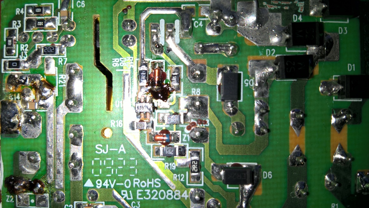

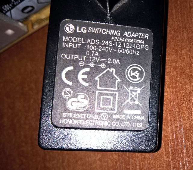

Используется в блоке питания ADS-24S-12 1224GPG для монитора LG. Предположительно ШИМ.

В каком корпусе сей девайс находится? (хоть бы это написал в заголовки темы ) и куда ноги распиши идут в твоей ШИМке , 1- корус 6 вых на полевик ,через резик с диодом в параллель ? на твоей фотки не хрена этого не видно,у нас тут не форум экросенсов и ясновидиющий ( давай фото целиком всей платы ентого китаёзного адаптера) или читаем внимательно ПРАВИЛА данного раздела бяка

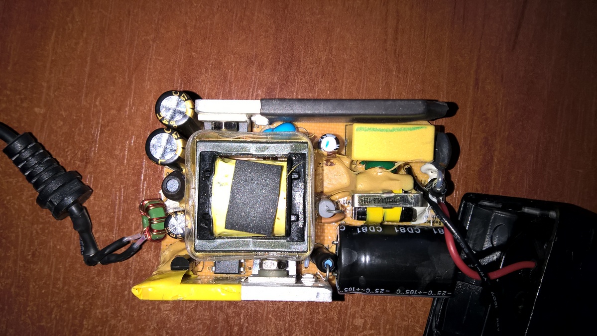

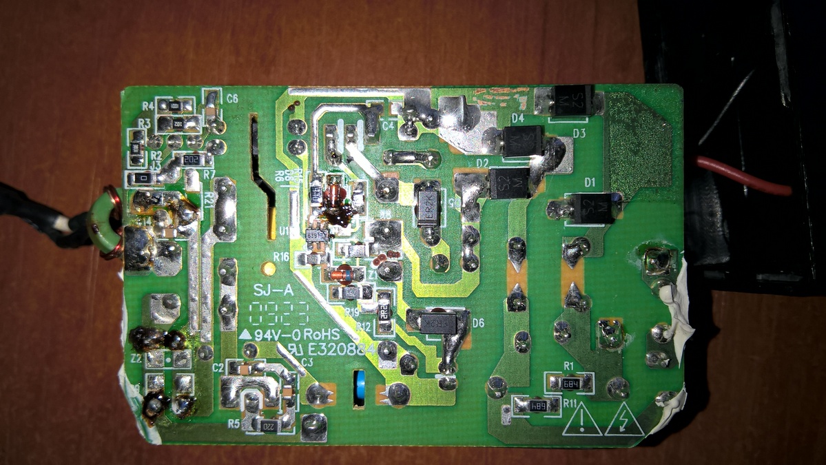

Прошу меня простить за неполное описание - в электронике слабоват, но проблему решить необходимо. Добавляю фото платы с двух сторон и шильдик устройства.

OB2263

OB2263
Там 2 и 5 пины не понятно куда идут ( вроде они как в воздухе весят ? ) я тоже на неё ставил ,если бы первая цифра была 63 ,а ТС утверждает ,что у него стоит 68 ( а его фотки хреново это видно) и я же о чем писал ему
и куда ноги распиши идут в твоей ШИМке , 1- корпус 6 вых на полевик ,через резик с диодом в параллель ?
если у его микры так ноги идут ? тогда да хоть с кодом 68 любая микра может подойти ,из серии ОВ2263 (и её кучу аналогов)
AZORUSS у тебя на микре первая цифра стоит 68 или 63 ? ( через лупу посмотри ) и выводы твоей микросхемы так как я я писал идут ? т.е 1- вывод на корпус , 6-вывод на резистор к Затвору выходного полевика?

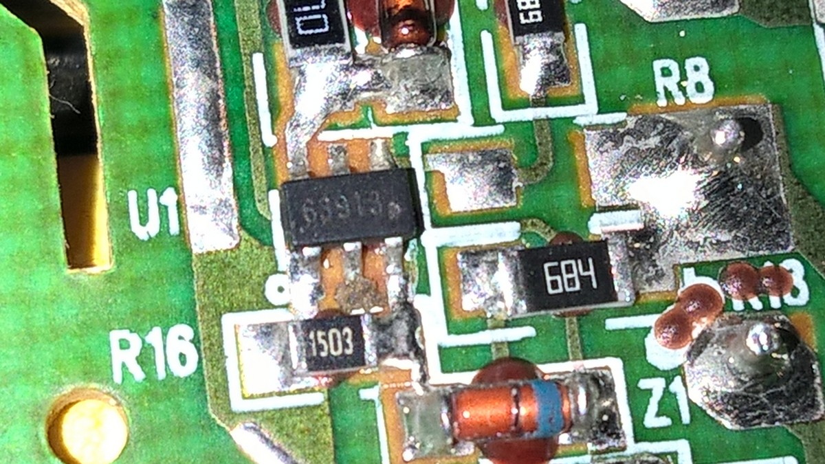

Здик,привет! Не знаю как ТС смотрит, но видно даже на фото код .63ххх (точка 63ххх) что соответствует ОВ2263

Да, действительно. Рассмотрел фотографии более подробно и убедился что это 63913. До этого пытался разглядывать через увеличительное стекло и при помощи фотоаппарата, но на этих фотографиях вспышка четко выделила тройку. Прошу прощения, что ввёл всех в заблуждение.
Завтра попытаюсь добавить более чёткие снимки распиновки.

Такой же блок питания. ШИМ OB2263 по схеме подходит.
Вот резистор токовый выгорел, автор темы, посмотрите его маркировку пожалуйста. Через этот резистор один вывод транзистора 4N65 подключен к корпусу.

нет код 63 ххх=светлая ОВ2273 смотреть на 6 этаж

И разве код 63 не OB2263? Когда искал расшифровку ШИМ, наткнулся на фото с расшифровкой.
