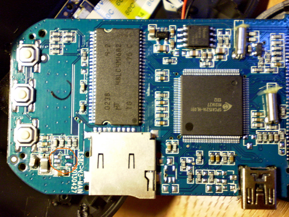

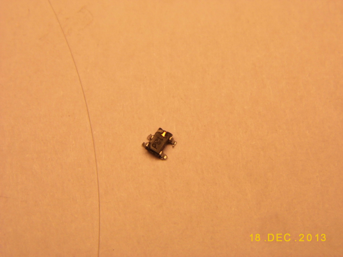

Смд компонент в корпусе sot23-5 маркировка N13D стоит в видеорегистраторе.Поиск ничего не дал.

sven777, вообще-то не плохо бы фото и в какой цепи стоит...
sven777
Сообщения: 16
Сообщение #4 От 18/12/2013 11:28 цитата
вот фото

TE
Сообщения: 10199
Сообщение #5 От 18/12/2013 15:02 цитата
По DC-DC конвертерам Yuritsh сделал чудесную тему, в которой можно подобрать доступную микросхему.
sven777
Сообщения: 16
Сообщение #6 От 18/12/2013 17:20 цитата
Конвертер стоит с другой стороны рядом с местом подключения аккумулятора а этот я не уверен что DC-DC.
ДОБАВЛЕНО 18/12/2013 18:30
фото

richard34
Сообщения: 717
richard34
Сообщение #7 От 18/12/2013 17:35 цитата
Говорит что это XC6108N13DMR Voltage Detector 1,3V, -Reset Open drain output http://caxapa.ru/codebook/?search=N13D
II3II
Сообщения: 1057
II3II
Сообщение #8 От 18/12/2013 17:59 цитата
Не факт! Могу так-же сказать что это стабилизатор от ТОКО.
Нужно смотреть по включению, иначе гадание получается.

Yuritsh
Сообщения: 18498
Yuritsh
Сообщение #9 От 18/12/2013 20:08 цитата
richard34 писал:
Нет, не говорит. Смотри внимательней, какой там код.
II3II писал:
Дык, аффтору ещё вчера было предложено. А он всё чего-то ждёт.
Lenchik
Сообщения: 7937
Lenchik
Сообщение #10 От 18/12/2013 20:13 цитата
Может конечно и супервизор, но что то далековато от процессора. Рядом приличных размеров конденсаторы, возможно это просто линейный стабилизатор напряжения.

sven777
Сообщения: 16
Сообщение #12 От 19/12/2013 09:31 цитата
На 4 ноге постоянно+ 3.9 вольта, 2 и3 ноги звонятся на общий минус,стабилизатор не подходит.
Lenchik
Сообщения: 7937
Lenchik
Сообщение #13 От 19/12/2013 09:57 цитата
Аккумулятор у этого устройства есть? Может контроллер заряда аккумулятора.
TE
Сообщения: 10199
Сообщение #14 От 19/12/2013 10:10 цитата
sven777 писал:
А может с другой стороны не конвертер.
Lenchik писал:
Разрисовать надо схему.
sven777
Сообщения: 16
Сообщение #15 От 19/12/2013 14:21 цитата
Предистория такова: Регистратор умер при подключении штатного ЗУ то есть перестал включаться.При попытке вкл от внутреннего аккумулятора вот эта деталь очень сильно нагрелась аккум. отпаять не успел.Между 2 и 3 ногой дроссель дорожка с него уходит под квадратный проц.с низу платы точно посередине,дальше визуально проследить не смог, звонится на ногах проца с учетом сопротивления дросселя порядка 1 Ом.
