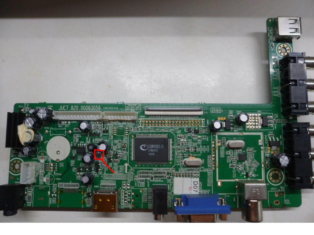

Помогите опознать деталь U606

Состав бы. Шимка в sot 23-5
формирует 1.2в для проца.
подкрути по фидбеку до 1.27 если ниже.
Плохие старты или нет запуска как раз вот из за этой гадости.
Не поможет - дунь чутка на проц. Эти тсум59 на прогрев реагируют.

Ratnnovskiy, http://remont-aud.net/dc_dc/
