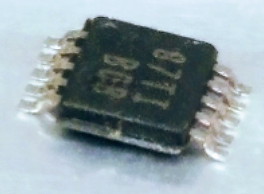

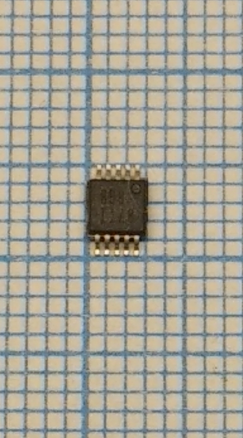

Помогите определить по маркировке деталь от тепловизора Phantom и возможный аналог.
87TI
BGB
Очень похож по распиновке на усилитель VCA820

TPS62051
https://www.ti.com/lit/ds/symlink/tps62056.pdf

TPS62051
Спасибо!
