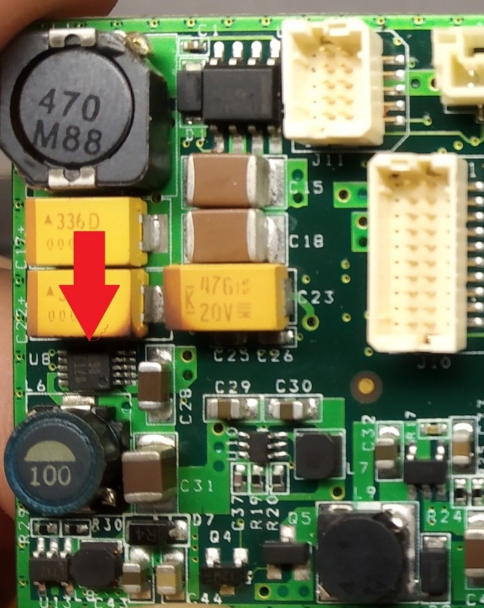

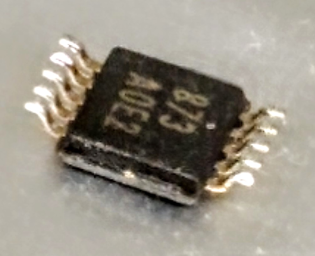

Здравствуйте, помогите пожалуйста опознать драйвер подсветки дисплея U12 корпус sot23-6.
маркировка на корпусе драйвера 06=HOX

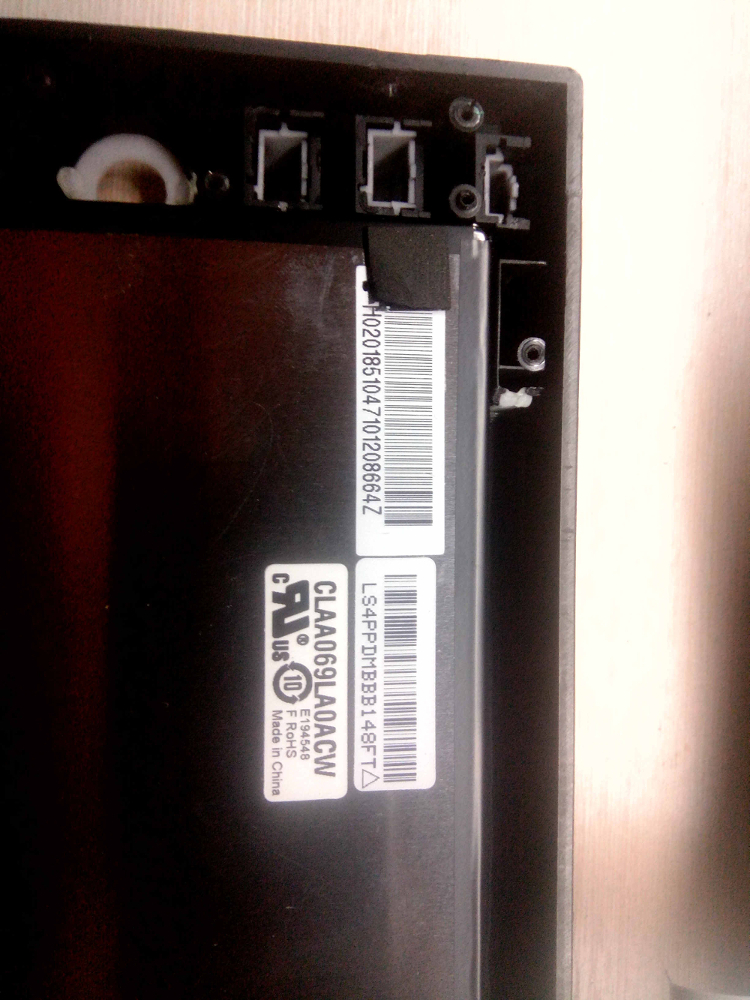

Дисплей: LCD Screen Display Panel For 6.9" CLAA069LA0ACW

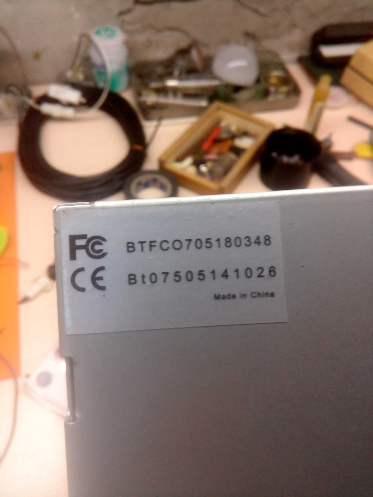

Магнитола BTFCO705180348
Драйвер

Дисплей

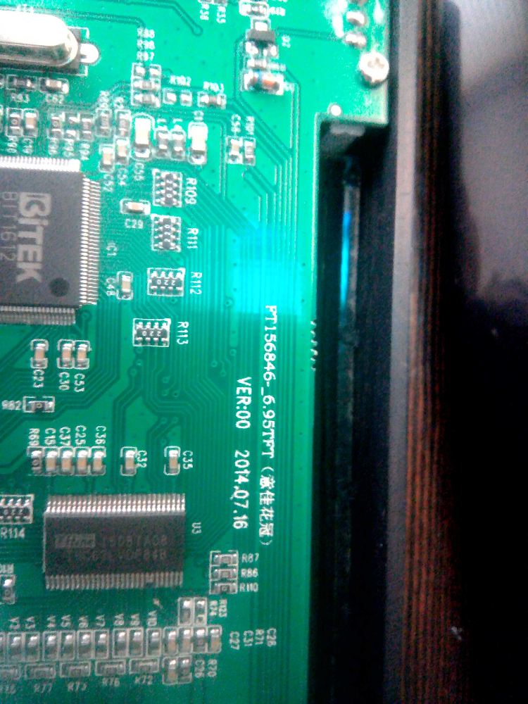

плата дисплея

Если верить таблице, должен подойти RT7295D но что смущает, у него максимальное выходное напряжение 8v а по даташиту на дисплей, напряжение подсветки, минимум 16.6v норма 19.2v
http://www.yslcd.com.tw/docs/product/CLAA069LA0ACW.pdf помогите пожалуйста разобраться..

iMaster, вообще то Yuritsh, имел ввиду RT8486 https://www.richtek.com/Products/LED%20Driver/AC_DC%20Lighting%20LED%20Driver/RT8486.aspx

AlexP писал:
RT8486
А зачем в автомагнитоле AC/DC Lighting LED Driver?
iMaster, доступный аналог, можешь подобрать здесь - http://remont-aud.net/dc_dc/
