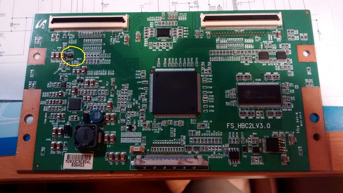

Помогите опознать элемент, маркировка 443c, sot23-6.

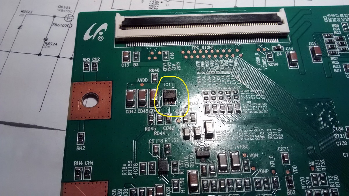

Стоит на T-CON FS_HBC2LV3.0, обозначен как IC11, грелась сильно, но маркировку различить можно, правда насчет буквы не совсем уверен, линия тоньше.

asb, 1, 2, 5, 6 pin - в "кучу"?

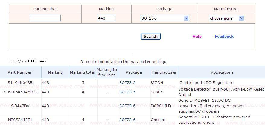

  443副本.jpg  73.41 КБ  Скачано: 566 раз(а)

amjm88, спасибо большое, это действительно MOSFET из серии 3443 какого-то производителя, не важно какого. А какой поисковик вы использовали, вроде все пересмотрел такого не нашел?

В его ссылке есть сайт www.838.com, требуется регистрация, инфа наверное оттуда. Всем спасибо, тему можно отметить как решенную.

Остальное, во вложении от amjm88,
amjm88 писал:
443.jpg 73.41 КБ Скачано: 26 раз(а)
