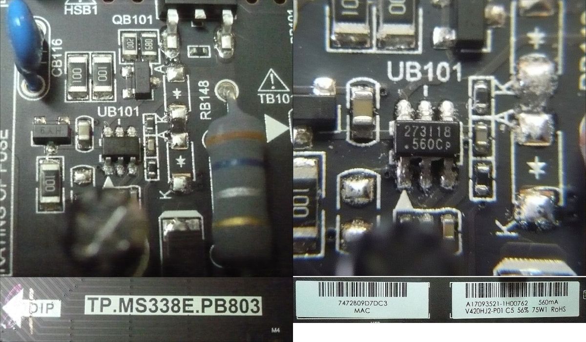

TP.MS338E.PB803 Опознат ШИМ 273i18 SOT23-6 аналог или Схема
  Список форумов » Даташиты
mucet
Сообщения: 19
mucet
Сообщение #1 От 11/07/2018 10:26 цитата
TP.MS338E.PB803 Опознат ШИМ 273i18 SOT23-6 аналог или Схема.
FUEGO 42FG3705 LZT
http://media.snimka.bg/s1/6217/038678113-big.jpg?r=0
  TP.MS338E.PB803..jpg  155.47 КБ  Скачано: 6908 раз(а)
Yuritsh
Сообщения: 18498
Yuritsh
Сообщение #2 От 14/07/2018 03:43 цитата
mucet, напиши распиновку, хотя бы три - четыре вывода из шести, тогда будет о чем говорить.

Вот что я думаю, что я был в состоянии проверить это. Очень трудно следовать пути пластины.
Google translate.
  Shema.JPG  129.96 КБ  Скачано: 7654 раз(а)
Yuritsh
Сообщения: 18498
Yuritsh
Сообщение #4 От 14/07/2018 15:47 цитата
mucet, что нибудь из этого подберешь.
  273i18.rar  9.35 КБ  Скачано: 4842 раз(а)

Новая маркировка OB2273 - 273I55 ( I-год 55-неделя выпуска)
Стоят на TP.MS3663S.PC821 TP.MS3663S.PB818

Схема: http://televid-sib.ru/index.php?topic=56529.0 Притом в моем варианте TP.MS338E.PB803 стояли 273H33. Я поставил SG6848 http://radiomasterinfo.org.ua/wp-content/uploads/2017/11/Shema-1280-nv.jpg

mucet писал:
подходит - LD5530.
cheko
Сообщение #10 От 03/08/2020 13:23 цитата
vidim da nije sve jasno po ovoj temi.Ja sam uspeo da popravim i skinem shemu pa mozda ce nekome da pomogne.ic sam stavio LD7536 i sve je ok .oba sam zamenio i sva tri optokaplera.
  TP.MS338E.PB803.rar  1.43 МБ  Скачано: 3517 раз(а)
Анатолий2209
Сообщение #11 От 12/08/2020 20:51 цитата
пришел в ремонт Polarline на этом модуле,шим маркировка 273к24,у обеих по Vcc практически кз,по цепям Vcc заменены:QB304,QB305(mmbt3904),оптопара pcb303 817B,шимки поставил ob2273,все работает.
