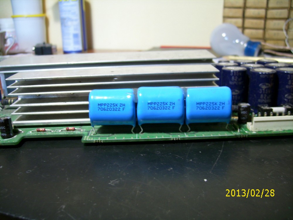

хотелось бы узнать рабочее напр. конденсаторов.
  DSCI0108 (Копировать).JPG  132.6 КБ  Скачано: 397 раз(а)

РобертНСК, по буквам определяй!

250в

sheva0000, спасибо
ДОБАВЛЕНО 01/03/2013 09:43
viktor_ramb, не мог бы дать ссылку на буквенное обозн. напряжения (не гуглится). а то сведения противоречивые. я на форуме по СМА задал этот вопрос, там сказали до 380 вольт.

я правильно расшифровал 500 вольт постоянного тока ? а сколько переменного?
