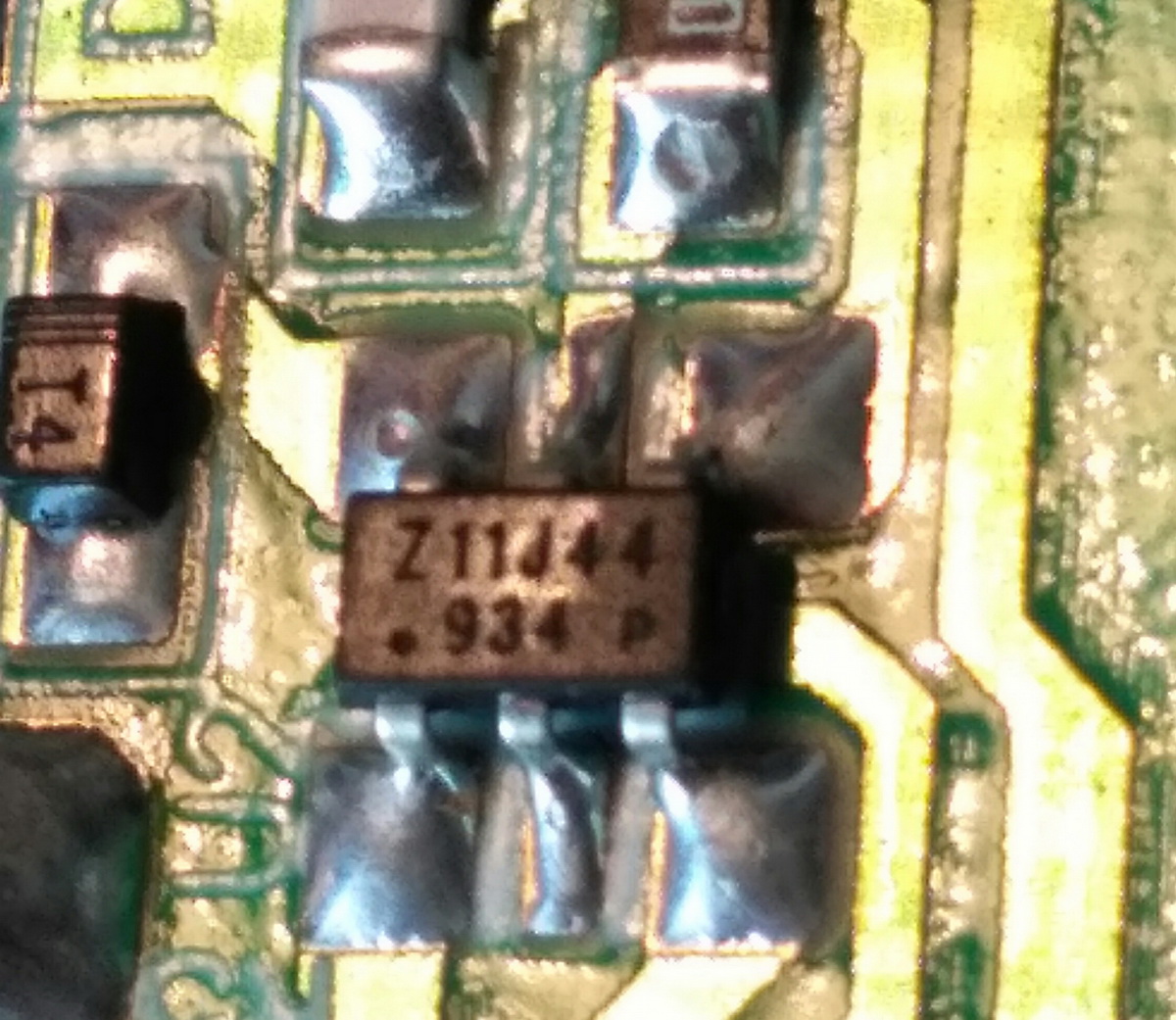

Адаптер 12В 3А не включается. Маркировка на Шим микросхеме Z11J44. Ближайшая похожая по маркировке RT7738GGE с маркировкой 11=. По цоколёвке ножек один в один, но смущает буква Z в начале и = в конце. Или это символ завода изготовителя? 6 ножка выход на затвор полевика звонится на землю. Такую могут привезти через 4-5 недель. Не уверен в правильности идентификации и долго ждать проверки недовольство, огорчение . Тему "ШИМ в корпусе SOT23-6 SOT23-6L SOT-26 SSOT-6 TSOP6" просмотрел.
P.S. цоколёвка: 1 - GND, 2- COPM (FB), 3-DMAG (Ri), 4- CS, 5 - VDD, 6 - Gate.

Adrey, К коду RT7738 твоя микра не чего не имеет ,т.к это одна из кодировок кит конторы On-Bright Electronics. Это OBGZ11MP код Z11ххх
Увеличить
шит залил на сайт http://archive.espec.ws/section1074/file35727.html

    Спасибо большое, всё верно!
    Попробовал поискать OBGZ11MP, у нас в магазинах она не находится. Придётся ещё спрашивать помощи о её аналогах! Хелп!

    Так на али закажи,а в отношение аналога какие у вас там в магазе шести лапые есть? Вообще ты что издеваешься голливудская улыбка на выбор сравнивая даташиты

    Спасибо за ответы. Поставил OB2263, блок заработал!
