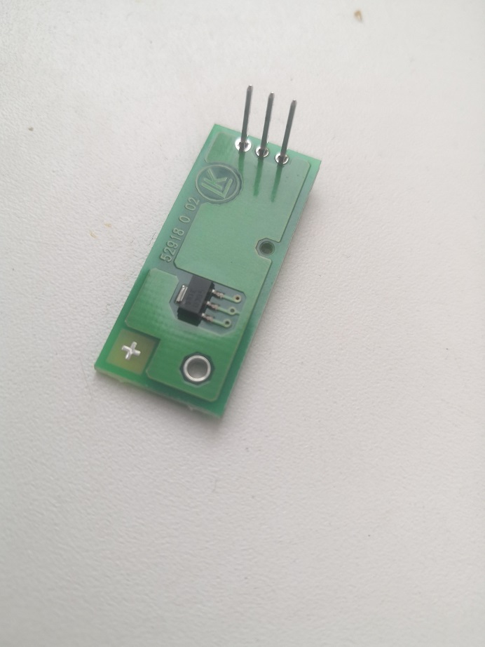

Сообщение #1 От 29/04/2020 15:07 цитата
Друзья , помогите опознать что это! Плата датчика сцепления от bmw. на детальке обозначения 510 Е 0305 К этой детальке подходит магнит и она я так понимаю считывает и дает импульс на могзи...ей кердык...
  IMG_20200429_165816_resized_20200429_050409229.jpg  107.54 КБ  Скачано: 276 раз(а)
skolin
Сообщения: 1223
Сообщение #2 От 29/04/2020 18:21 цитата
C чего взял что ей кирдык? Проверял? Проверить легко подать на эту треножку питание и мультиметром покажет. Причина наверно в другом.

Сообщение #3 От 30/04/2020 08:18 цитата
ZAURAL45, датчик Холла.

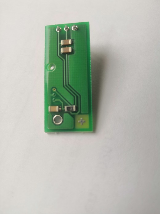

Добрый день! Предположил что он , на другой стороне 4 резистора ....
Если подскажете как прозвонить этот датчик , буду благодарен! Мультиметр есть , а знаний в данной области мало...
С этого датчика на эбу авто должен импульс уходить , что педаль сцепы выжата , смотрел програмно , машина не видит сигнала...

ZAURAL45
... Там не 4 резика,а 1 остальные кондеры
если мало опыта ,так и не лезь туда отдай спецу дешевле будет
ZAURAL45
Сообщения: 5
Сообщение #8 От 30/04/2020 14:47 цитата
Койкого21 писал:
ZAURAL45
ага , разобрался , 3 кондика ....отдал бы , закрыто все на карантин....
Есть предположение что проблема в магните , запитали плату , поднесли магнит побольше , на выходе появляестя напряжение .... может магнитного поля нехватает , плате 20 лет....вечером попробую на машине магнитом побольше поднести и на компе гляну увидят мозги или нет...

Сообщение #9 От 01/05/2020 20:02 цитата
Всем спасибо, тему закрываем. Датчик рабочий, все перепроверил несколько раз, пришёл к выводу что дело в прошивке авто, перепрошил машину, все заработало.
