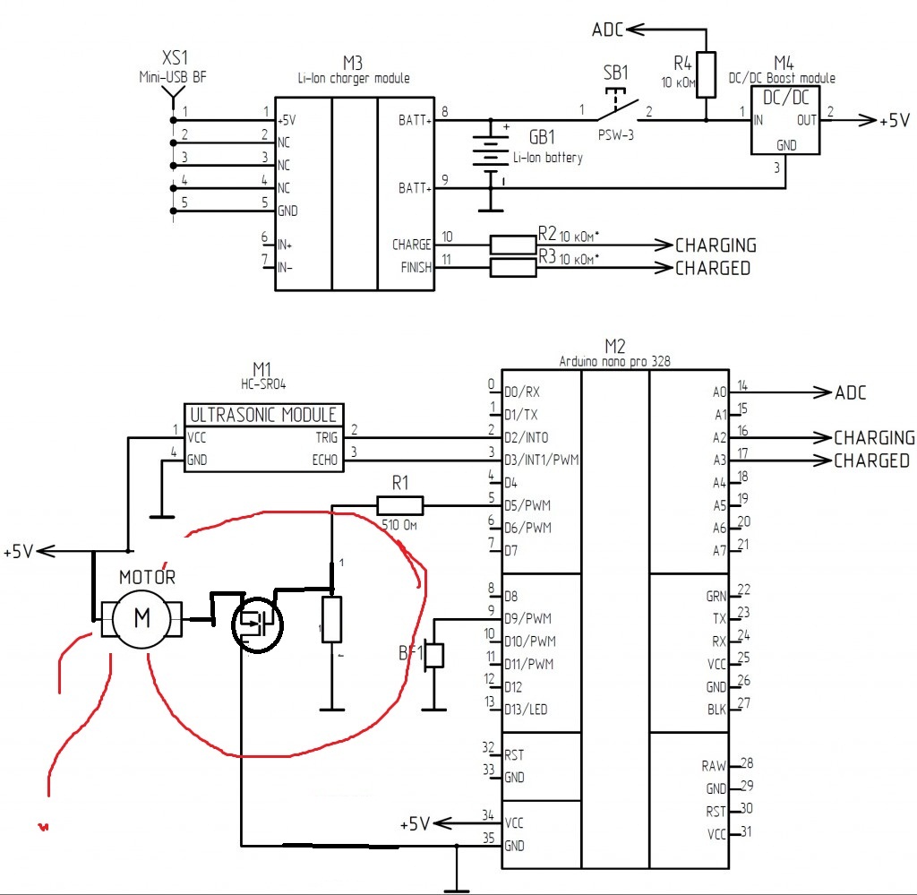

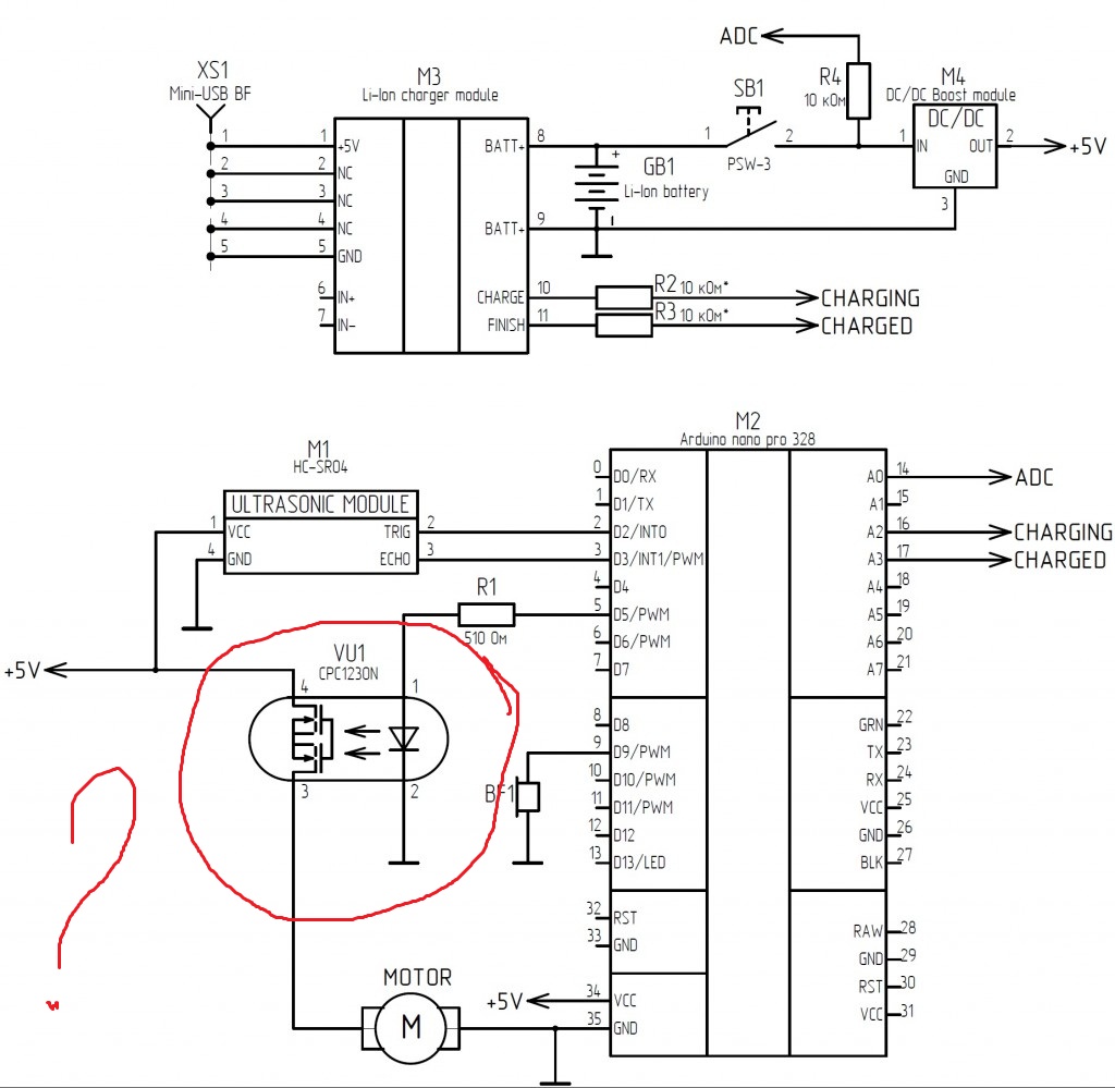

Чем можно заменить оптрон CPC1230N в данной схемке?
Чем нибудь очень доступным.

Сообщение #2 От 30/10/2015 01:40 цитата
мотор в +5в и полевик в минус
ДОБАВЛЕНО 30/10/2015 00:41
logic level
  image06-1024x999_366.jpg  154.89 КБ  Скачано: 387 раз(а)

Сообщение #3 От 30/10/2015 16:24 цитата
Спасибо,а какой полевик и резистор?
sheva0000
Сообщения: 1296
sheva0000
Сообщение #4 От 30/10/2015 17:01 цитата
Lёxa писал:
10-50K
http://www.imrad.kiev.ua/catalog/mosfet?utf8=✓&Channel%5Br%5D%5B%5D=183&price_1%5Bo%5D=a&q=irl&type=cat
Lёxa
Сообщения: 10
Сообщение #5 От 30/10/2015 23:35 цитата
Ок,а из отечественного то же можно взять любой?
sheva0000
Сообщения: 1296
sheva0000
Сообщение #6 От 30/10/2015 23:43 цитата
не любой, logic level

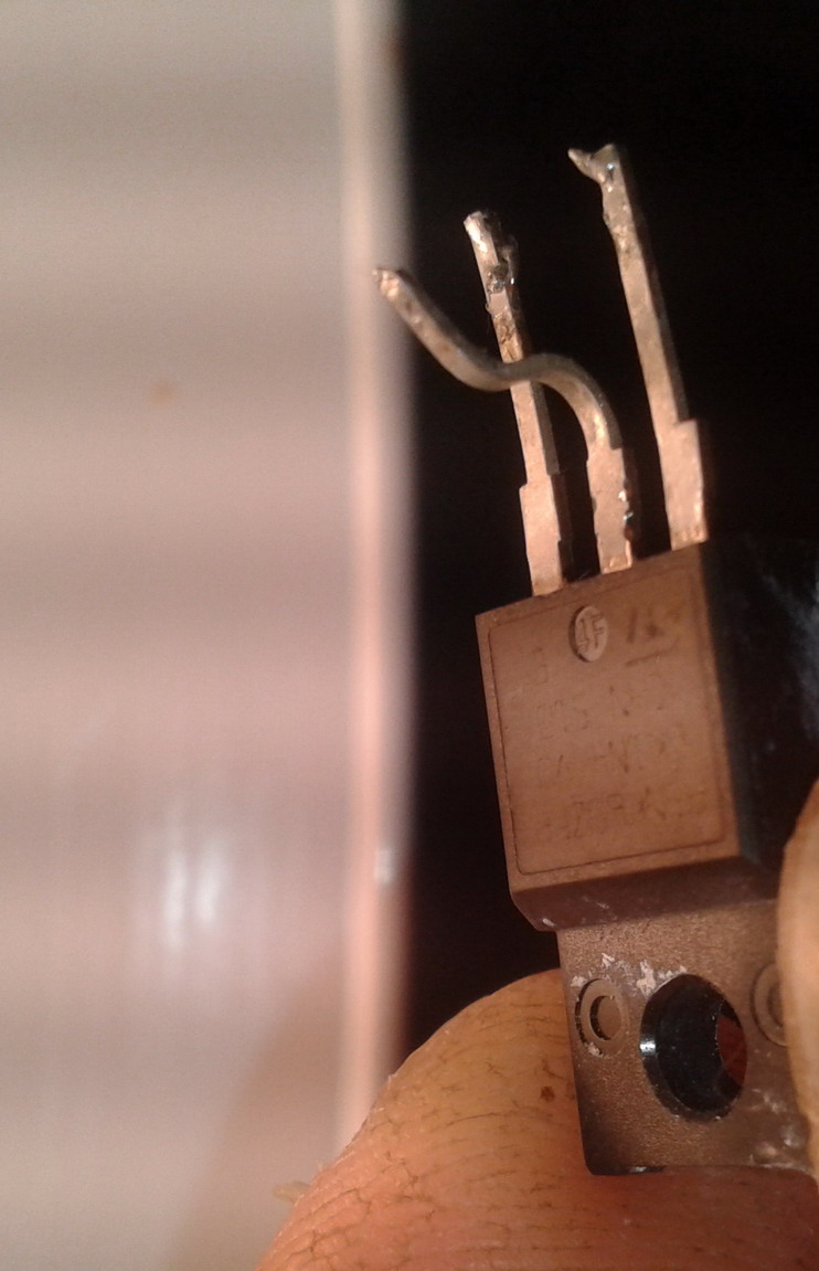

Сообщение #10 От 04/11/2015 00:03 цитата
P5NK60ZFP думаю подойдёт
http://www.datasheet4u.com/datasheet-pdf/STMicroelectronics/P5NK60ZFP/pdf.php?id=855547
  -0033.jpg  133.87 КБ  Скачано: 362 раз(а)
sheva0000
Сообщения: 1296
sheva0000
Сообщение #11 От 04/11/2015 00:19 цитата
1.2Ω, не лучший вариант

Сообщение #15 От 04/11/2015 02:24 цитата
Lёxa Что у тебя нету 60 р ,что бы купить реле ? по моей ссылки ,а не заниматься самодельщиной с полевиком бяка кстати вот тебе же и аналоги этого реле совковые http://sv-mash.spb.ru/data-sheets/opto-rele/pra31s.pdf
низковольтный нужен, малого размера. из материнской платы бери
ты думаешь ,что советываешь ? смотри на папругу переключения этого опто -реле голливудская улыбка шит я положил по это ссылки и совковые аналоги на него

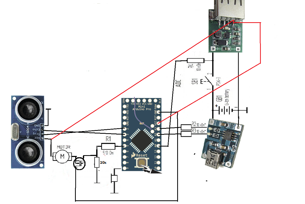

Сообщение #18 От 15/11/2015 23:16 цитата
Люди Добрые, помогите! Собственно из за чего родилась тема: Увидел тему- http://geektimes.ru/post/255560/ и загорелось отцу слепить сие чудо.Он уже 30 лет не зрячий,НО как у Пушкина-нас всех учили по не многу... Собственно вопрос : ПРАВИЛЬНО ли я собрал или нет?
Судя по фото из темы ,что то не так
