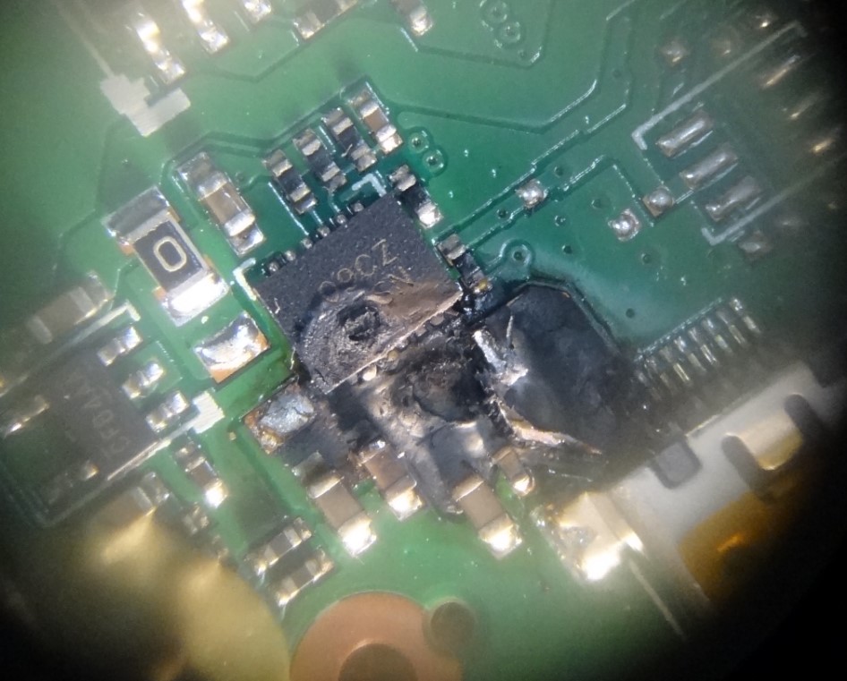

Добрый день!
Помогите, пожалуйста, опознать микросхему. QFN 12 pin (как на фото). Удалось прочитать часть маркировки - 09CZ FDDM (либо EDDM).
  registrator.jpg  175.66 КБ  Скачано: 680 раз(а)
Сообщения: 17960
Сообщение #2 От 08/08/2015 14:00 цитата
ISL9209CIRZ контроллер акб

https://www.intersil.com/content/dam/Intersil/documents/isl9/isl9209c.pdf
точнее говоря не контроллер в общепринятом смысле, а схема защиты контроллеров зарядки и акк.

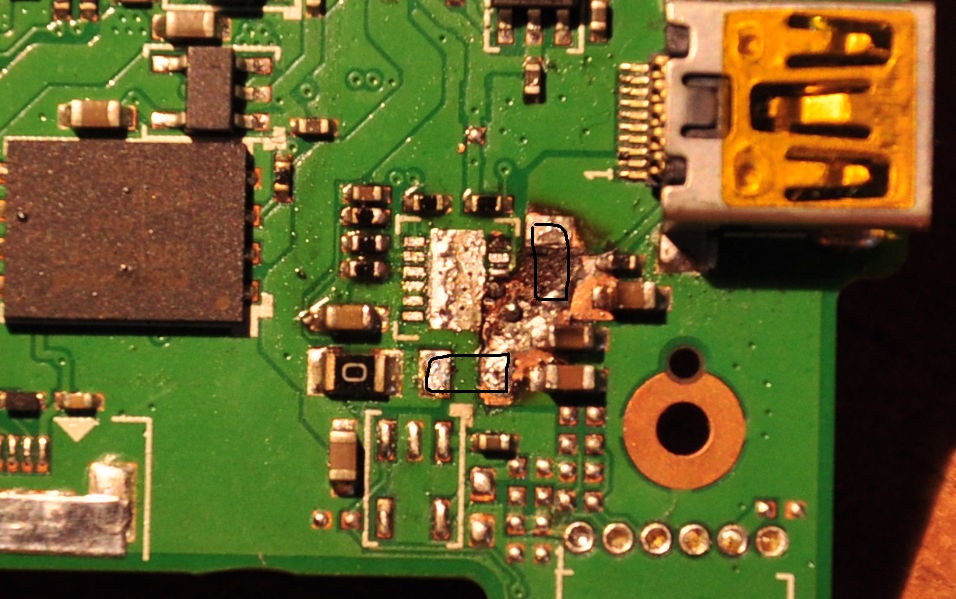

Тоже вот спалил собственноручно Регистратор Mio mivie 518 (стыдно признаться как) Получилось ли отремонтировать? Нашли где приобрести микросхему? Донора нет.

Какие проблемы? Приобретай
avito
aliexpress 09CZ
aliexpress ISL9209
Только для начала лучше бы заменить перемычкой и проверить живо ли все остальное http://vlab.su/viewtopic.php?f=270&t=30577
а то может и uP6615A3 уже сдохла или того хуже.

Тоже попался MiVue 536 - не заряжается
Подпалена м/с 09CZ FWWP
При подключении 5 вольт кушала 1.5 ампера, грелась.
Выпаял, поставил предохранитель амперный
Регик стал заряжаться

kapranov, выпаял откуда не помню SMD предохранитель и припаял вместо микрухи, проследи по дорожкам куда приходит/уходит питание
