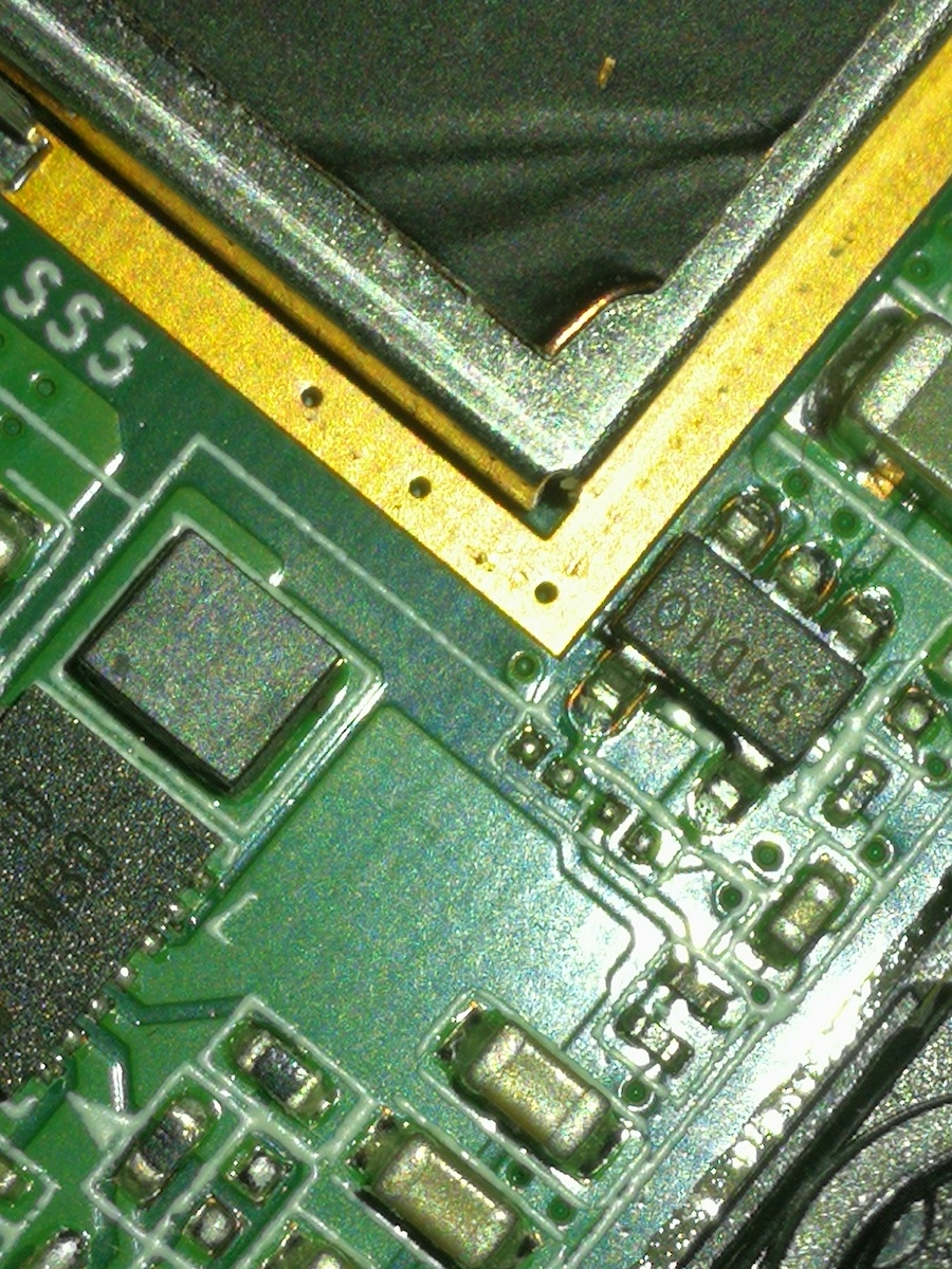

Прошу опознать SOT-23-5 (?) "54D10"

Вторая нога земля точно, подсоединены все ноги (это не AAT reset detector чип у которого 4 и 5 не подсоединены).
Устройство - atom планшет, между 1 и 2 ногой немаленький кондер (smd но размером больше остальных), приходит на него 5в но непонятно толи в 1 толи в 5. Смонтирован в районе microusb зарядного. Без него планшет работает и заряжается! Рядом есть точно такой же, тоже с большим кондюком и тоже 54D10. Подозреваю что это питание для USB-OTG (второй такой стоит рядом с полноразмерным usb портом). DC-DC 5v? LDO 5v?
Потеря.
Спасибо!

Чем то напоминает G524D
http://www.gmt.com.tw/product/datasheet/EDS-524.pdf

Походу это оно! Спасибо!!!
Ну и как бы чем заменить, если это он?
закачал присланый производителем ПОЛНЫЙ даташыт! надеюсь кому нить поможет
