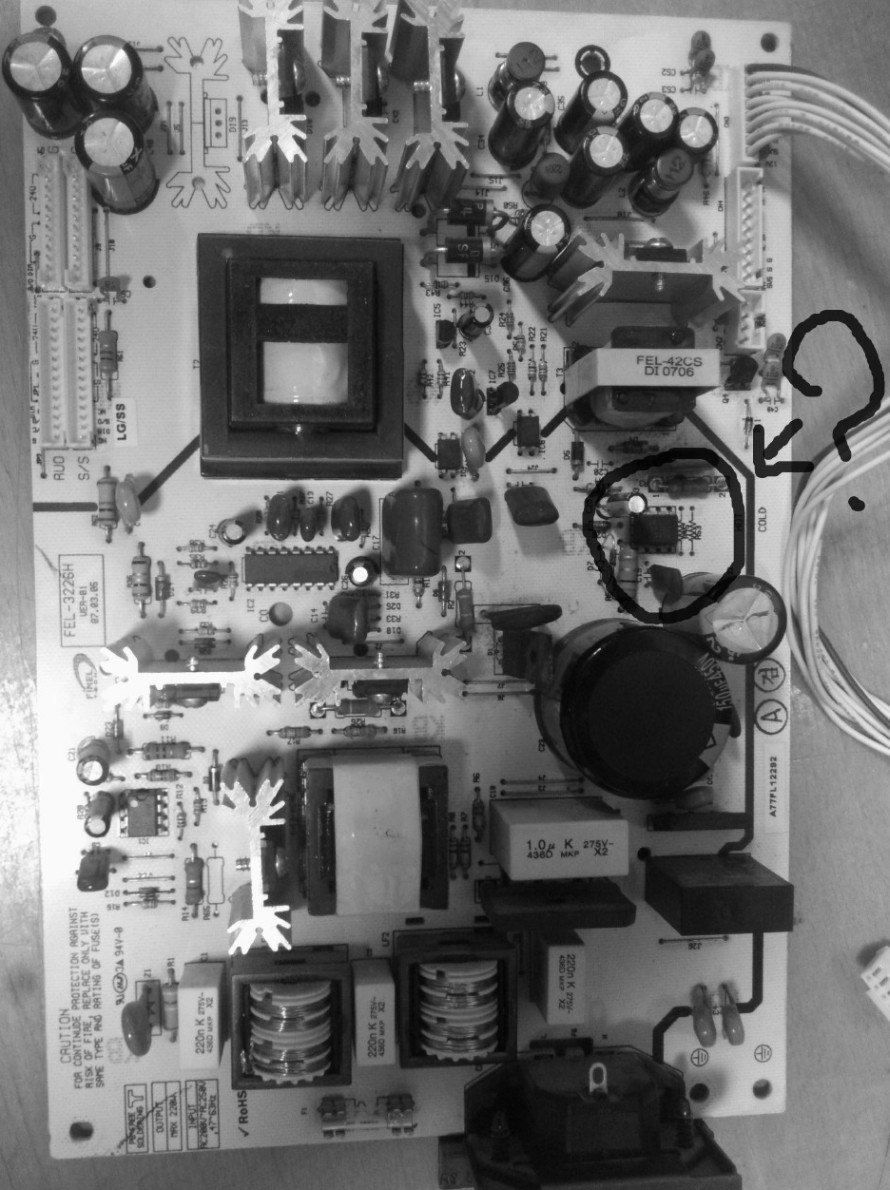

Здравствуйте, помогите опознать деталь в БП ТВ Daewoo DLP-32C7.
Состав:
марка DAEWOO
модель DLP-37C7
шасси SL-500P
проц MST96889LD-LF
блок питания FEL-3226H ver-01
состав БП: IC1-L6562 IC2-L6598
Взорвана м/с IC3, судя по мануалу и другим темам должна быть STR-A6151, но с ней нет запуска.
Меняна оптопара, стабилитрон, проверены резисторы в обвязке IC3.
Буду благодарен за помощь.

komartyom писал:
Ну так разбирайся, ПОЧЕМУ нет запуска.

Я то разберусь, только хотелось быть уверенным что именно эта микруха там должна быть. Схема включения STR-A6151 из даташита и схема БП которая у меня есть не соответствуют тому что реально распаяно на плате, как я понял есть несколько версий этого БП, соответственно компоненты могут быть разные.
Я не спрашиваю совета как мне запустить этот блок, я прошу сказать что за элемент IC3.

komartyom, никто Вам ответить не сможет, если только в данный момент кто-то ремонтирует такой же блок и прочтёт Вашу тему. Разрисуйте схему подключения, схема дежурки проста.

На микросхеме деж. пит. 5в.ну подай с др. бп

Да я понимаю что это дежурный режим и его можно на любой микросхеме собрать, но не хотелось бы вносить изменения в схему ТВ, в остальном телек полностью рабочий, проверял уже. В общем если у кого есть такой блок питания под рукой - большая просьба подсказать наименования этой детали.

komartyom, мозги нам непарь стоит микра которую ты назвал STR -A6151 посмотри сюда есть тема на твой БП http://forum.microprocesoare.ro/index.php?topic=5571.0

Убедили. Буду запускать с этой микрой. Всем спасибо, тему закрываю.

У меня стоит шимка STR-A6252
