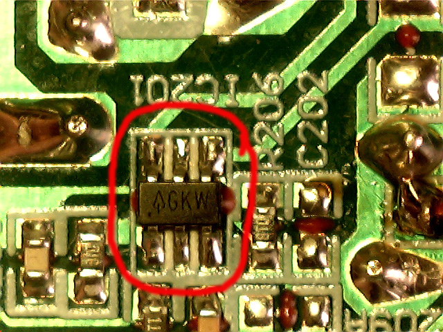

Помогите опознать smd элемент
маркировка ABG корпус SOT-363
Похоже управляемый повторитель. Стоит по цепи видеосигнала с тюнера на процессор DVD-раскладушки
HYUNDAI H-LCDVD908T
Дефект - после прогрева пропадает видео с тюнера, остается синий экран Звук есть. Графика, DVD работает нормально.
Распиновка:
1 - input
2 - GND
3 - не определил
4 - output
5 - +Vcc

barograf, Посмотри внимательней, какие буквы на корпусе., или выложи фото хорошего качества.

roges писал:
barograf,
Спасибо, исправил

barograf, это, скорее всего SPDT ANALOG SWITCH, типа PI5A3157B или NC7SB3157
У тебя, как я понял, стоит MT1389VQ?! В BBK PL945TI (на том же чипе), стоит TS5A3157

Спасибо!
Большое спасибо!
P.S. Микросхема была исправна. Управление было некорректно. Трещина в резисторе по цепи управления.

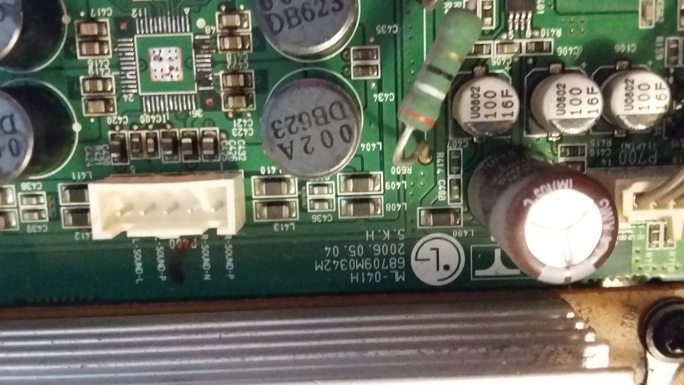

Доброго времени суток помогите распознать микросхему
