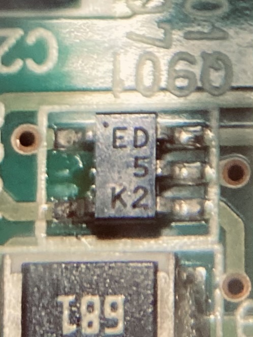

Прочесал интернет около двух часов в поисках, ноль. Микросхема управляет трансформатором ccfl подсветки 5 дюймового экрана Casio. Но это не какой-то там dcdc а типа изолированный драйвер что ли... помогите пожалуйста.
ДОБАВЛЕНО 25/10/2020 00:09
Есть на крайняк вариант запилить плату универсальную для подсветки матриц на ccfl. Но места маловато
ДОБАВЛЕНО 25/10/2020 00:12
Завтра срисую кусочек схемы, может ясность внесёт.

TIMER555, тебя не смущает надпись возле нее Q90. значит это транзистор, а не микросхема. Тогда это CPH5504
https://alltransistors.com/ru/pdfview.php?doc=cph5504.pdf&dire=_sanyo

AlexP, спасибо огромное, дружище! Действительно, везде ICxxx на микросхемах маркинг а тут Qxxx. Как я не догадался что это сдвоенный транз, буду мутить на двух sot23. Ибо нечем заменять. ПушПул вроде как...
