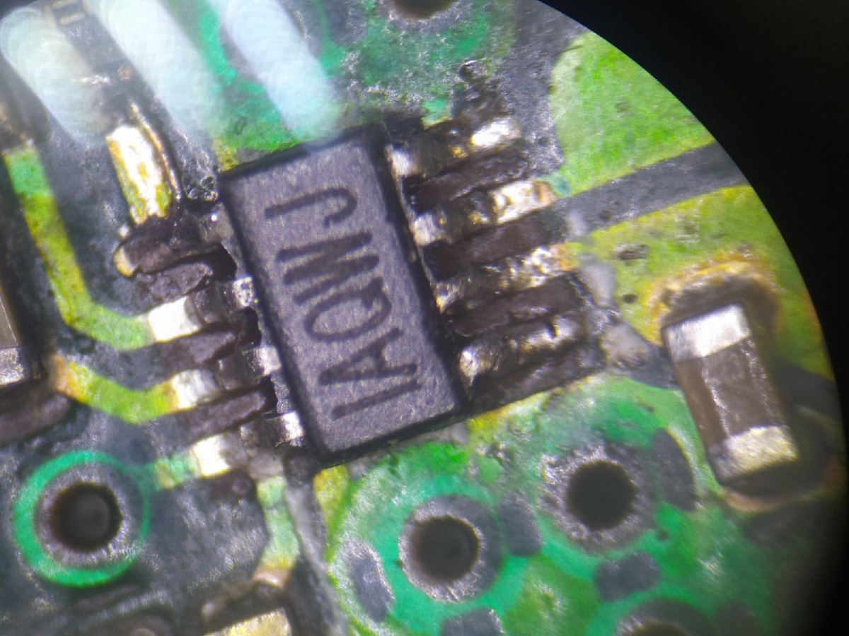

Сгорела деталь ,но вот совсем не понимаю как узнать ,что это такое .
Еще бы схемку и вообще класс!

NikoTTT, лови схема

MP9942A
https://www.monolithicpower.com/en/documentview/productdocument/index/version/2/document_type/Datasheet/lang/en/sku/MP9942A/document_id/1023

foxter-x, Класс,ну вот не понимал как можно эту штуку опознать
Почитал бы литературку ,но вот даже и не знаю где можно хорошую инфу получить
А так спасибо!

Все запустилось!
BigUh, Спасибо!

NikoTTT, символ ,,I" обозначает производителя monolithic.
