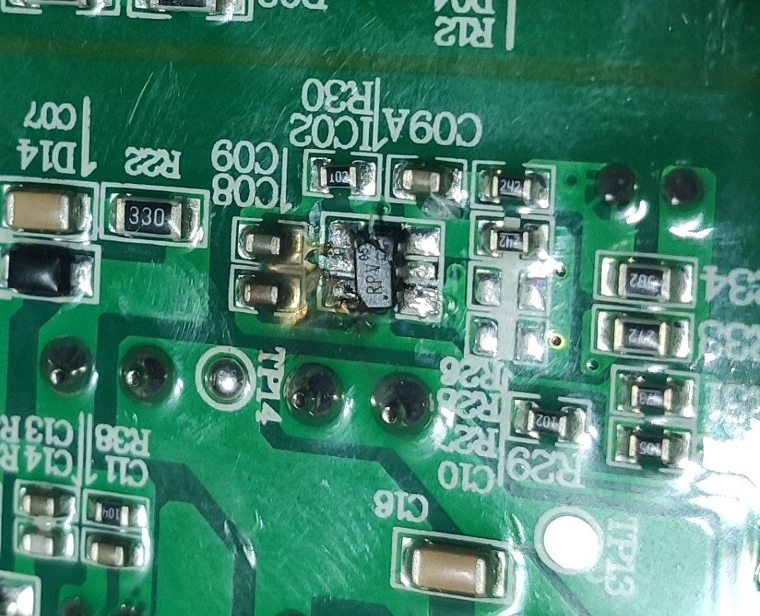

Cгорел элемент smb на нем написано rpv в корпусе SOT-23-6
 Размер файла:  335.74 КБ
 Просмотрено:  209 раз(а)

ELFz, BSP52T1
https://www.onsemi.com/pdf/datasheet/bsp52t1-d.pdf

у меня элемент сгорел в корпусе SOT-23-6 он на 6 ног и на корпусе надпись RPV

"Примерно такой только 6 ног и с такой же надписью RPV" - это можно было написать в самом сообщении ? И у тебя корпус на фото вообще не SOT-23-6. Мог бы в нете поинтересоваться сперва, поисковик все знает.

отредактировал, на руках реальной фото не было
Искал в интернете ничего не нашел, только в другом корпусе есть схожий элемент а именно такой SOT-23-6 не нашел

ELFz, вот видишь ты не все написал. А фотка важнее для тех кто разбирается в этом. На фото я вижу еще две надписи после RPV.

добавил еще фото, вроде как там написано 05

ELFz, изначально в теме было фото в корпусе SOT223, g'njve я и ответил, что это BSP52T1.
А на этом фото у тебя LD8105
https://datasheetspdf.com/pdf-file/947482/Leadtrend/LD8105/1

спасибо, а где такой можно купить?)
