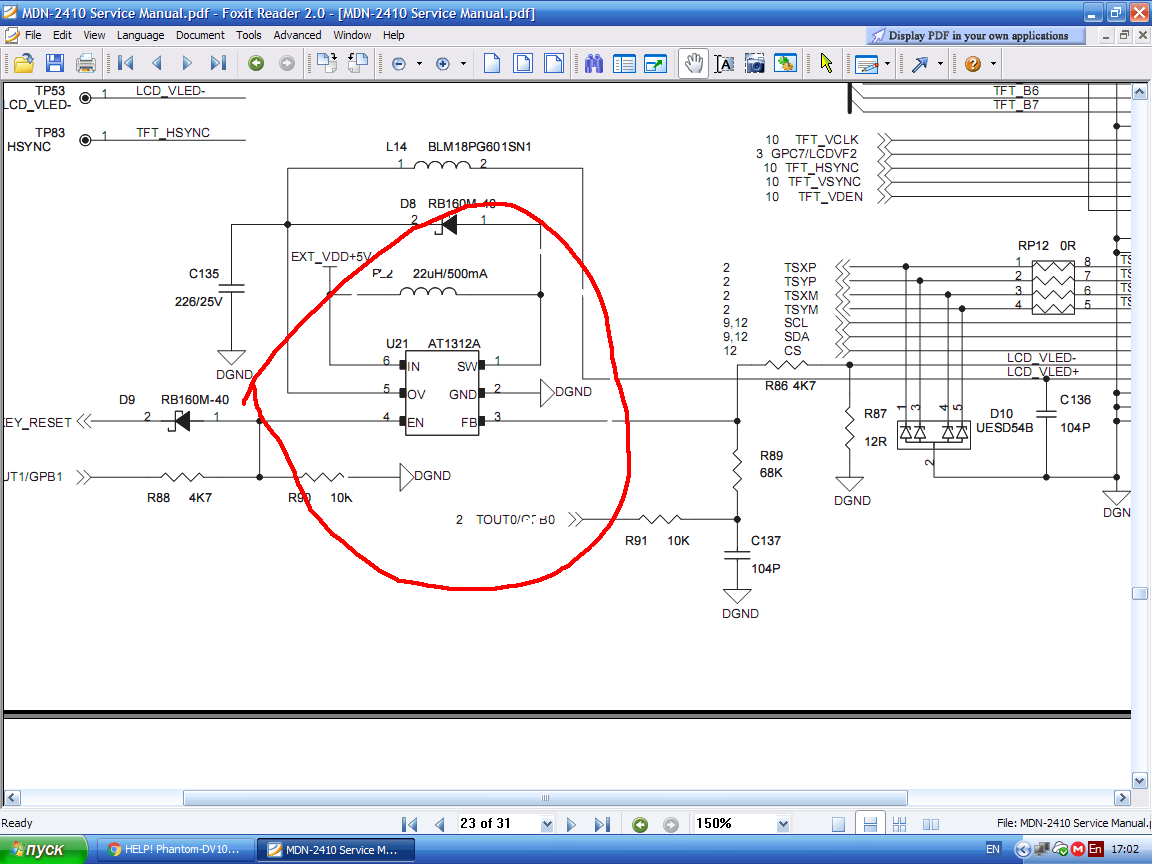

перенесли в ремонт Phantom-DV100 аппарат включается нет изображение нет звука
помогите распознать на микросхеме надпись L6CE копался в Инете нашел S-1112B17MC-L6CTF но не уверен

michassochi, ног 6 или 5 ? Ноги распиши. И фото маркировки хочется увидеть. Похоже dc/dc. А вот тогда можно будет и решать что это такое.

схема от Prology 2410 U21 микросхема один в один подходит 9 v появился подсветка есть нет изображение похож на lcd нет питание может кто подскажет или есть схема на Phantom-DV100

поменял писал же что поменял at1312a сейчас подсветка есть lcd не выдает изображение или 43 или 42 pin lcd должен быт питание 8 или 9 v теория на prology так а тут схемы то нет

питание +17в,+10в и -7в на разъеме lcd нет только подсветка 9.2v без схемы сложно больше валнует u23 на 1 pn пуста
