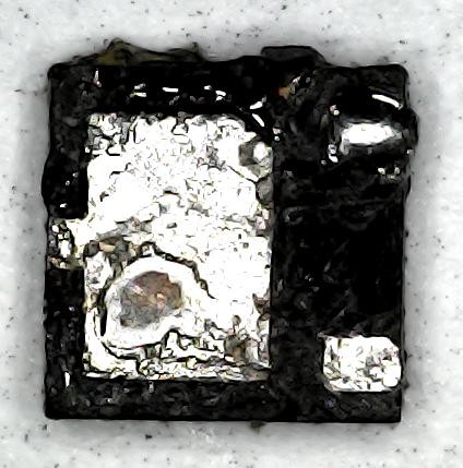

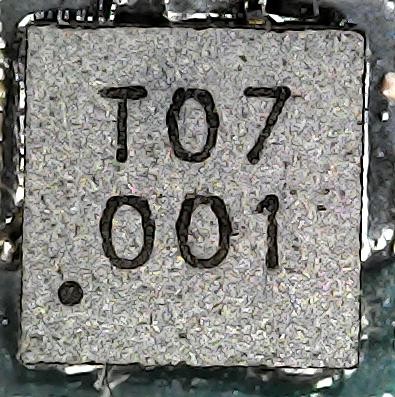

Помогите опознать деталь планшета Z40 pro . Стоит на входе по зарядке , показывает практически короткое. Без неё заряд на батарею идёт . Защитный стабилитрон , супрессор ?

Супрессор в навигаторах такие видел которые 4 с чем то дюйма по диагонали,в той же цепи стоит

Втулил супрессор KE 5В .

PTVSHC3N7VU
https://www.prisemi.com/pdf/7jdbhejgesd/PTVSHC3N7VU.pdf
Сообщения: 17960
Сообщение #5 От 30/12/2025 20:53 цитата
Раньше с винчестеров снимал эти супрессоры которые по 5 вольтам стояли и ставил-полёт нормальный.Потом на алике нашёл такие как надо и заказал их сотню-т.к. много где стояли
