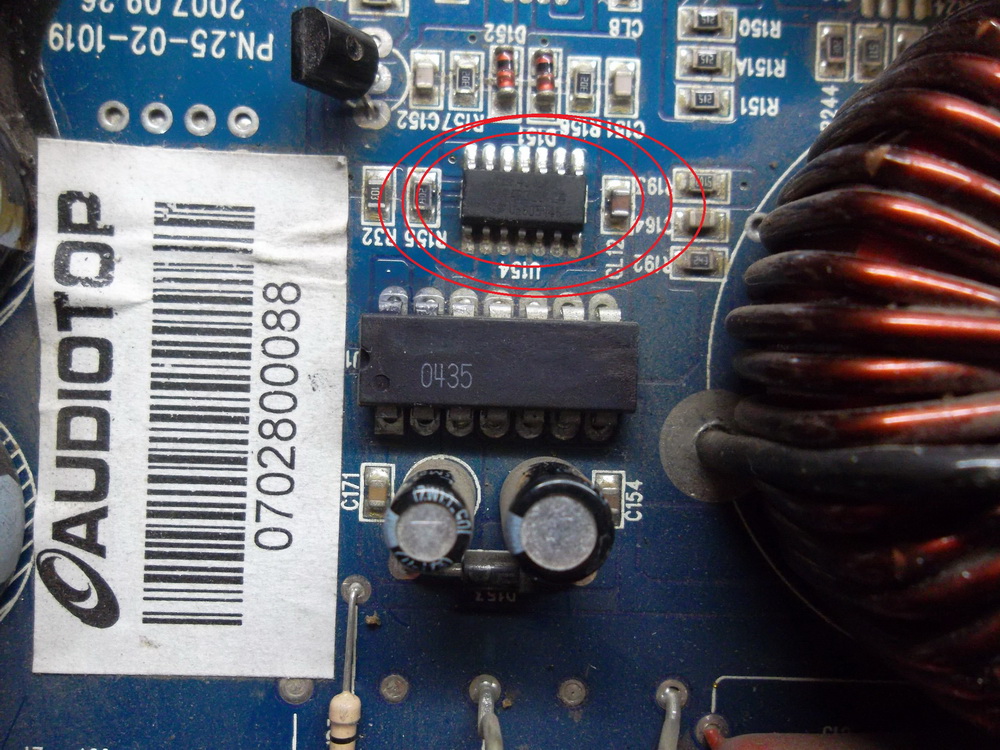

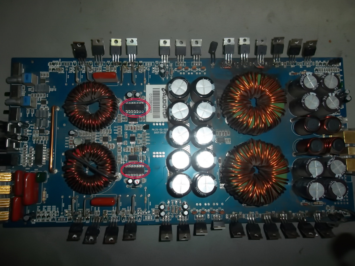

Помогите опознать затертую микросхему. Стоит в моноблоке audiotop dx 800.1 и греется. Было пару прогоревших транзисторов- заменили а микруха греется. И маркировки нет, производитель похоже затер. Помогите кто чем может. Видны только цифры 0435.
Обведена красным
 Размер файла:  378.48 КБ
 Просмотрено:  421 раз(а)
Обведены красным
 Размер файла:  353.51 КБ

не TL494
Сообщения: 17970
Сообщение #3 От 27/02/2015 23:36 цитата
ног маловато у неё же 16 ног
вот 4 канальный операционник типа 324 или 224 вполне там может стоять на нём всякие защиты делают,надо бы глянуть куда питание подходит
ДОБАВЛЕНО 27/02/2015 23:38
может и логика стоять или триггер

U157 оттирается?На плате нет маркировок ?Как то под ультрафиолетовой лампой затертую мар-ку увидел.

около 1 микрухи на плате написано U158, но это я думаю месторасположение элемента для схемы которой нет в доступе. Больше ничего полезного не нашел. Под фиолетом попробую сегодня

SergeySU, подрисуй схему и все прояснится.

Сообщение #7 От 28/02/2015 10:33 цитата
gnom69 писал:
Это если маркировку растворителем смыть тогда можно увидеть,а если наждачкой стереть то увы.В80- 90-ых так все кооператоры свои изобретения защищали
ДОБАВЛЕНО 28/02/2015 10:35
Скорее всего кусок схемы с участием чёрного ящика разрисовывать придётся

Часть схемы надо рисовать. И к какой части она относится, к преобразователю питания или к выходному каскаду? ШИМ наверное какая ни будь.

http://www.audiotop.fi/data/File/Handbook-amplifiers-2007.pdf
Тут юзермануал на этот усилок на нерусском языке там есть структурная схема немного подумав можно догадаться что там стоит.

Ребята времени вообще нет, выложу схему чуть позже. Сделал несколько фоток, там видна часть соседней микрухи. Там есть маркировка. Может у кого то появятся мысли после просмотра. Залил в архив на яндекс диск. Гляньте если не лень пожалуйста. https://yadi.sk/d/DWCqM0TneztaB
В общем жена поработала в фотошопе и удалось опознать соседнюю микросхему (маленькую), HEF40106BT.
