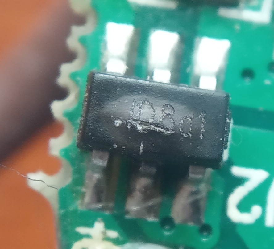

помогите опознать LD4L6
В корпусе sot23-5

Это допиши в заголовки своей темы и фото положи свой микры
предположительно похоже на XC9236C34CM

eduard2, привет ! Без функционального назначения и распиновки ног это гадание на кофейной гуще. А еще без фото может оказаться, что LD4, а L6 поперек написано.
А по теме могу добавить еще SY8088 DC/DC Regulator и AX6603 LDO Voltage Regulator. А если еще и некоторые знаки не заглавные, а прописные то еще список может расшириться.

я ищу SY8008 или что то подобное,
которую в теме спрашиваю, функционал у нее такой же, нашел в одном аппарате их 2 штуки, только на одной выход 3.3в, то что мне нужно, а на другой всего 1.2, вот и думаю, подойдет она мне или нет, по выводам 2 общий, 4 вход питания, третий выход питания, выводы мне подходят
ДОБАВЛЕНО 27/12/2016 17:52
фото сделать нет возможности но надпись LD4L6 в одну строку именно крупными буквами
ДОБАВЛЕНО 27/12/2016 17:53
или как я понимаю, выходное напряжение формируется за счет обвязки микросхемы(резистора)?

alek50685, я же тебе написал у SY8088 Synchronous Step Down Regulator такая же маркировка. http://www.s-manuals.com/pdf/datasheet/s/y/sy8088_silergy.pdf
Выходное напряжение задается резистивным делителем. Кури даташит, там все есть.

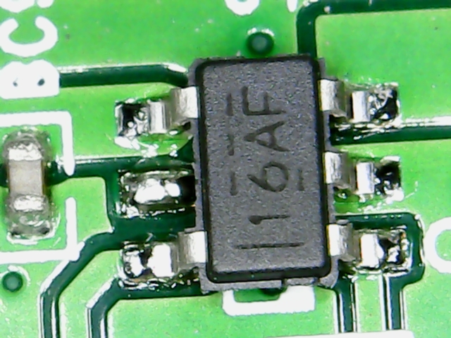

o141oo
Сообщения: 18
Сообщение #7 От 11/01/2019 16:39 цитата
AlexP писал:

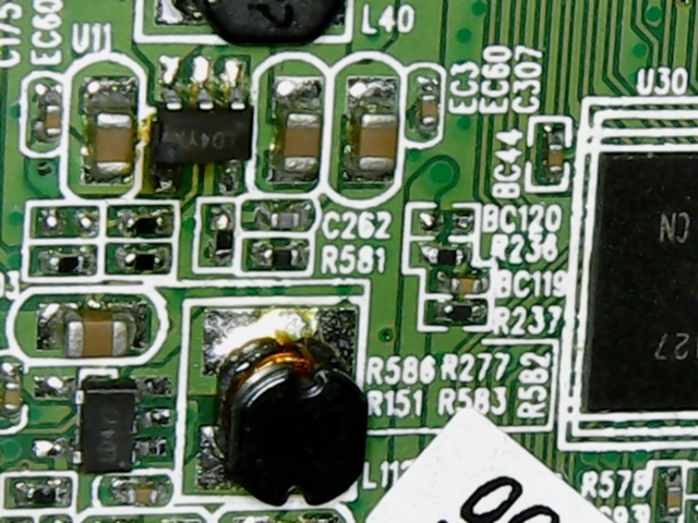

ЗДРАВСТВУЙТЕ ВАМ !!! РАСШИФРУЙТЕ ЭТОТ ЭЛЕМЕНТ
 Размер файла:  291.28 КБ
 Просмотрено:  365 раз(а)
skolin
Сообщения: 1223
Сообщение #8 От 11/01/2019 17:47 цитата
А ты сперва распиши что куда а потом видно будет

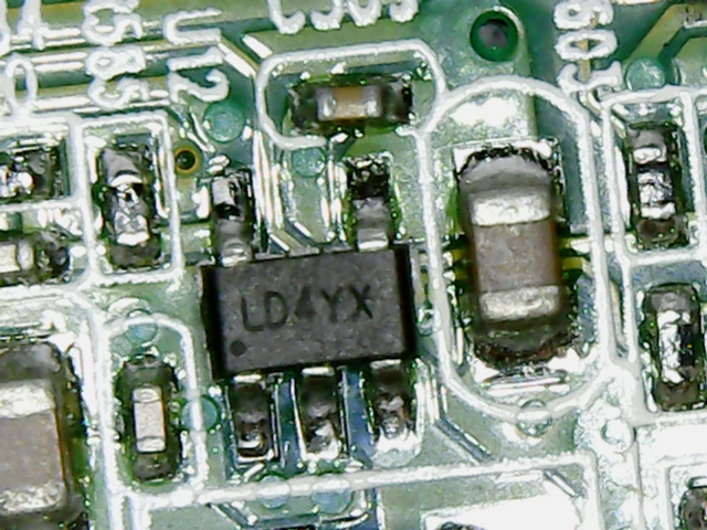

o141oo
Сообщения: 18
Сообщение #9 От 11/01/2019 23:24 цитата
skolin писал:
ВОТ ОНА РОДНАЯ ПРИСТАВКА ЦИФРОВАЯ, ВСЕМ ПОДАРОК НА НОВЫЙ ГОД ПРАВИТЕЛЬСТВО ПОДАРИЛО 20 КАНАЛОВ, А У МЕНЯ КИРДЫК КАНАЛАМ ЖИВУ НА ДАЧЕ И ПЕПЕЦ ЦЫФРЕ НАСТАЛО.....ПОМОЖИТЕ РАДИ ПРАЗДНИКОВ !!!! (ФОТО МНОГО НО БОЛЬШИЕ ФАЙЛЫ НЕ БЕРЕТ САЙТ)
ДОБАВЛЕНО 12/01/2019 00:29
ДАЙТЕ ПОЧТУ Я ВАМ ФОТО ВЫШЛЮ СПАСИБО !!!!
 Просмотрено:  288 раз(а)

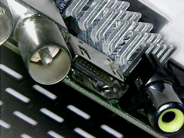

o141oo
Сообщения: 18
Сообщение #10 От 12/01/2019 10:17 цитата
ПРИСТАВКА ЦИФРОВАЯ
 Размер файла:  237.97 КБ
 Просмотрено:  301 раз(а)
 Размер файла:  226.66 КБ
 Просмотрено:  247 раз(а)
 Размер файла:  270.31 КБ
 Просмотрено:  378 раз(а)
roges
Сообщения: 1199
Сообщение #11 От 12/01/2019 12:17 цитата
o141oo, беги в магазин за SY8088.

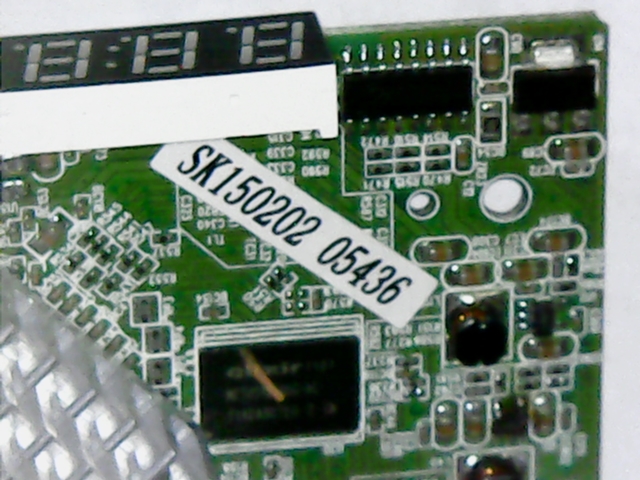

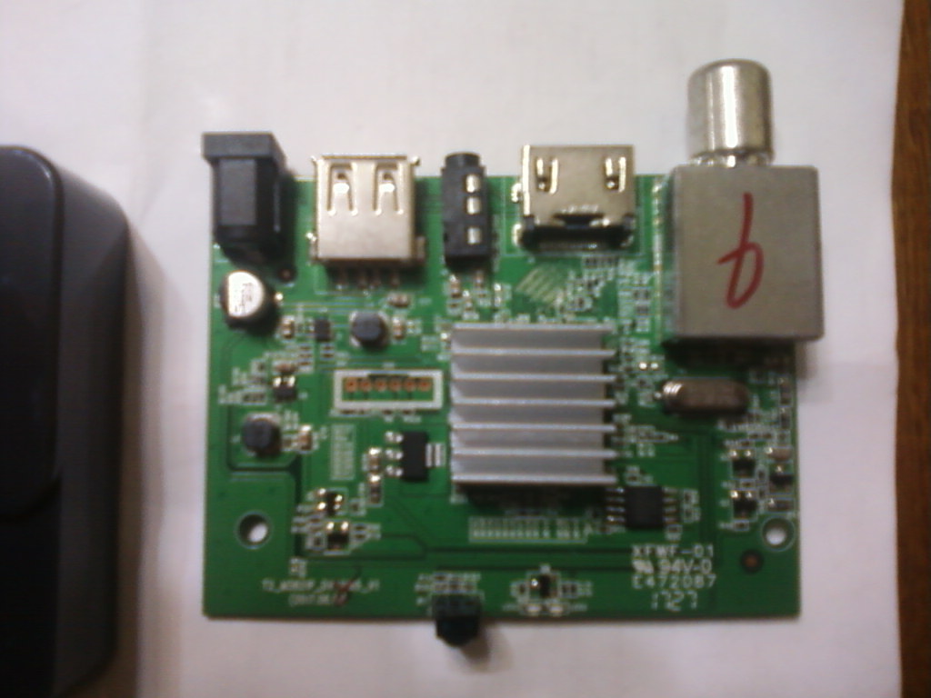

o141oo
Сообщения: 18
Сообщение #13 От 01/03/2019 20:41 цитата

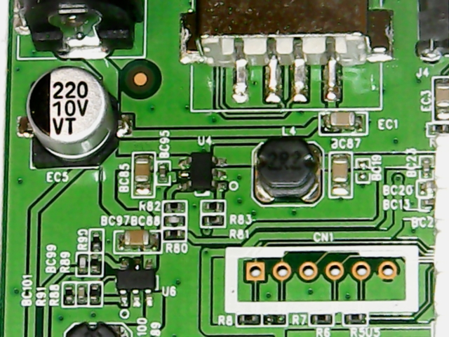

ВОТ ЕЩЁ ОДНА ПРИСТАВКА ЦИФРОВАЯ НАКРЫЛАСЬ ПОДСКАЖИТЕ , РАСШИФРУЙТЕ ЭТИ ЭЛЕМЕНТЫ
ДОБАВЛЕНО 01/03/2019 22:02
ДОБАВЛЕНО 01/03/2019 22:03
Вот это оно ?TLV62569DBVR или TLV62569
